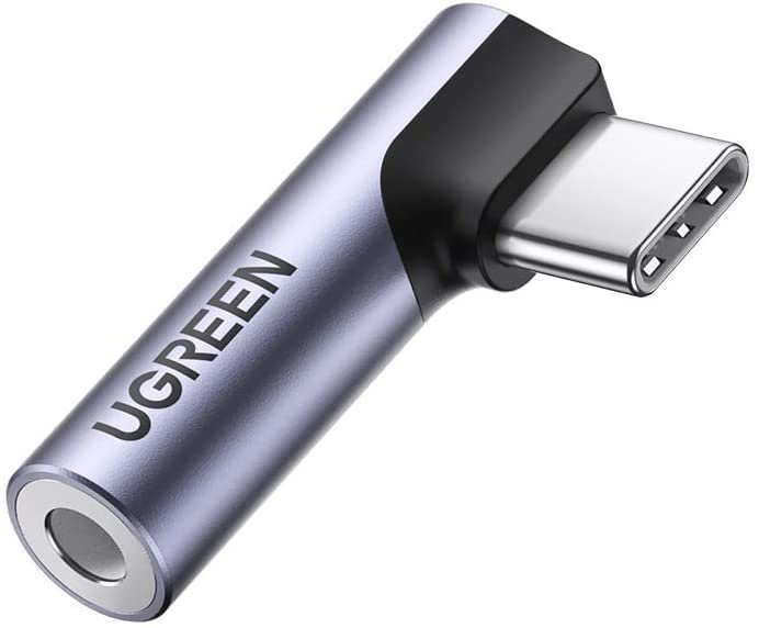

hatte mir ein Winkeladapter bestellt der leider vom s21 nicht erkannt wurde das wäre die perfekte Lösung gewesen.
