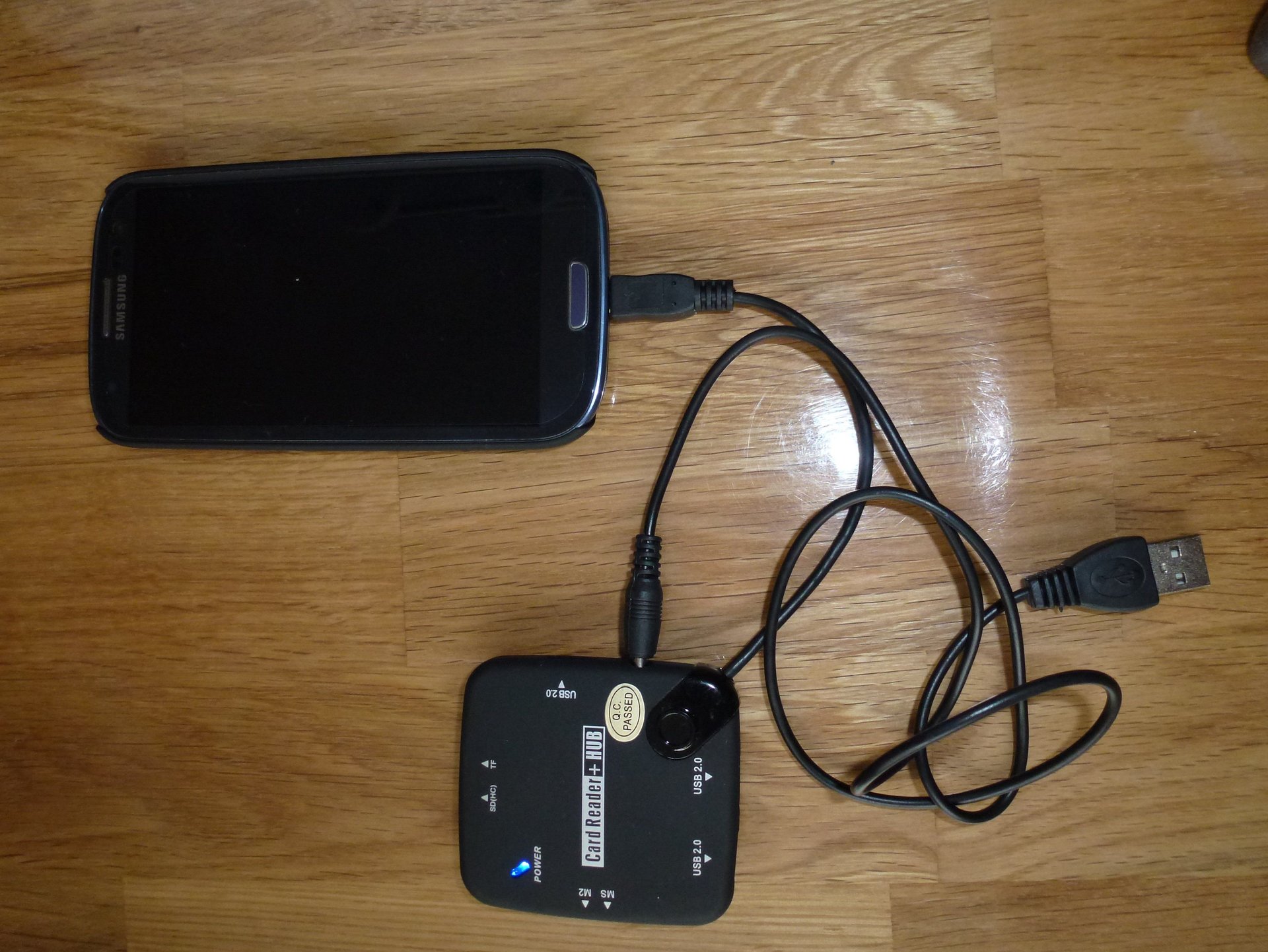

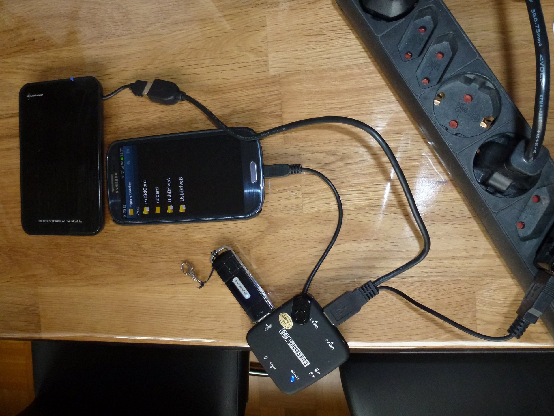

ich hab jetzt mal ein Paar Bilder mit der Anschlußvarianten gemacht...:biggrin:
Auf dem ersten sieht man einen angeschlossenen USB-Stick und den Anschluß der Externen Stromversorgung für den HUB.
Auf dem zweiten, einen angeschlossenen USB-Stick und eine HDD mit Strom aus dem Handy-Netzteil.
