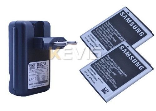

@Mortusor:
Ich denke ich habe das selbe Set. Siehe Bild im Anhang. Das Ladegerät lädt nur bis 4,2V und die Akkus sind auch nur Nachbauten mit ähnlichem Aufkleber. Diese können auch nur 4,2V ab und haben da eine Kapazität von rund 1300mAh (gemessen).
EDIT: OK, sehe Du hast Originalakkus, trotzdem werden sie im Chinalader nicht voll geladen.

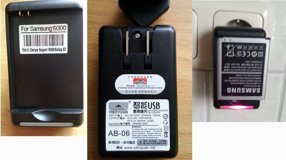

ich hatte am 03.07. auch den externen Akkulader bestellt. Und zwar 6x, weil wir 3 SGS3 haben.
Ladestation für Samsung i9300 Galaxy S3 Akku-Ladegerät Lade Station Stecker neu | eBay
Diesen externen Akkulader benutze ich schon ein paar Jahre für verschiedene Handys und war immer zufrieden.
Für das SE W950i, Samsung Omnia I900, SGS1, SGS2 und jetzt SGS3.
Ein Kollege hatte jetzt auch den externen Akkulader für das SGS3 gekauft und bei ihm lädt er auch nur bis 88%.
Ich hatte also wenig Hoffung, das der Akku dann bei mir bis 100% lädt.
Gestern kamen die Teile und ich habe gleich meinen Akku in den Akkulader rein gekloppt.
Der Akku hatte 75% und nach 3,5h (!!!!!!!!!!) hat mir die LED gesagt, das Teil ist voll.
OK, rein ins Handy und siehe da, Akku hat 100%.
Rein rechnerisch wäre dann eine Vollladung bei 14h. Bißchen lang...
Dann ist der Akku von meiner Frau so gegen 20:00 leer geworden (Handy ging aus).
Um 20:10 habe ich das Teil reingesteckt zum laden und der Akku war laut LED um 05:20 voll.
War schon wach und konnte live den Farbwechsel der LED verfolgen. :rolleyes2::rolleyes2::rolleyes2:
Den Akku wieder rein ins Handy von meiner Frau und er hatte auch 100%.
Sie hat übrigens Samsung Orginal Software drauf und ich CM9.
Die Ladezeit von 0 auf 100 hat damit 9:10h gedauert.
Das ist zwar nicht wirklich schnell, aber ich kann damit leben.
xelz3l4j_jpg.htm
Huhu,
danke für den Link.
Habe den "selben" Typ AB06, aber meiner hat noch 4,20V Ladeschlusspannung auf dem Etikett stehen. Deiner hat jetzt 4.35V.
Mit Deinem werden die Akkus dann auch bis 4,35V geladen.
Ich glaube aber, die Akkus die bei mir dabei waren, sind aber 4,2V Zellen, da sie von Aufladung auf 4,35V im S3 nicht sonderlich profitieren.
Bei 4,20V hatten sie eine gemessene Kapazität von 1265mA.
Bei 4,35V hatten sie eine gemessene Kapazität von 1340mA.
Der S3 Originalakku kommt auf 1805mA (4,2V) / 2060mA (4,35V).
Wenn Du die selben Nachbau-Akkus hast wie ich, werden die wesentlich weniger durchhalten.
Ich werde mir die 4,35V Variante auch nochmal bestellen.
Daß der Ladevorgang so lange dauert ist klar, denn das Ladegerät schafft ja nur rund 350mA pro Stunde, laut Etikett.
Viele Grüße
Robert
xelz3l4j_jpg.htm
nur zur info: hatte auch akkulader aus deinem link bestellt - heute angekommen - haben alle dc4.35v output - wie deine, und mein akku wurde auch zu 100% geladen... :scared:
