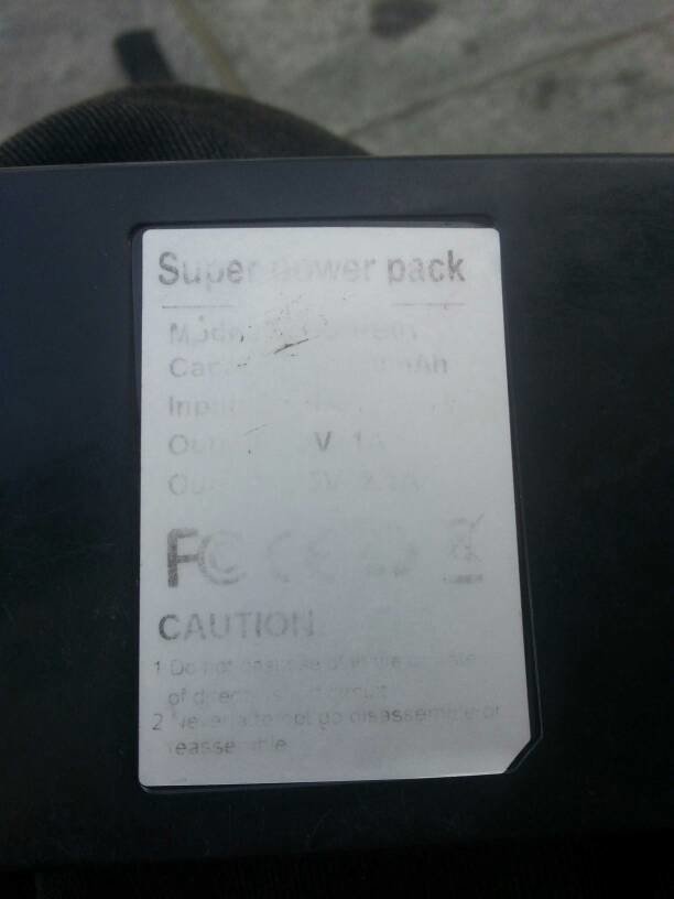

Hallo ich ne Power Bank die ich weinachten 2013 bekommen hab die hat auch einwandfrei bei meinem alten Handy dem Samsung Galaxey Ace 2 funktioniert jetzt hab ich das Samsung Galaxie s 3 und siehe da das s3 will und will nicht laden auch mit anderen kabeln die nicht von Samsung sind kann mir einer helfen weil es ist einne sehr gute Power Bank und ich hab nicht das Geld für ne neue

Welche Power Bank ist das überhaupt?

Also ich hab keine Ahnung von welchen Hersteller sie ist aber laut nicht mehr existierender Verpackung hieß es sie sei für alle gängigen Handys geeignet

Hi,
ist an dem Pack ein Button zum Auslesen der Kapazität? Habe selber einige Packs und bei manchen muss ich den Knopf zum Starten drücken.
Sieht aus wie so ein Noname-Ding. Vermute mal, dass es zu wenig Ladestrom liefert.
Oder zu wenig Spannung. Einige Handys sind da pingelig und fangen unterhalb 4,9V gar nicht erst an zu laden.
Also ich hab halt das s3 und das Power pack hat nen 2.1 amper und nen 1 amper Anschluss
Hast Du die Möglichkeit die Spannung zu messen? Die Ampere sind eher nebensächlich.
War letztens beim Handy doc uns der hat 3,91 Volt auf beiden Anschlüssen gemessen
Das ist definitiv zu wenig. Zumindest für einen Start des Ladevorgangs.
Je nachdem wie der Regler im Pack gestrickt ist, könnte es sein, dass er "aufdreht" wenn er merkt, dass Strom verlangt wird. Wenn das Handy aber bei der Spannung entscheidet nicht zu laden, dann wird das nichts.
