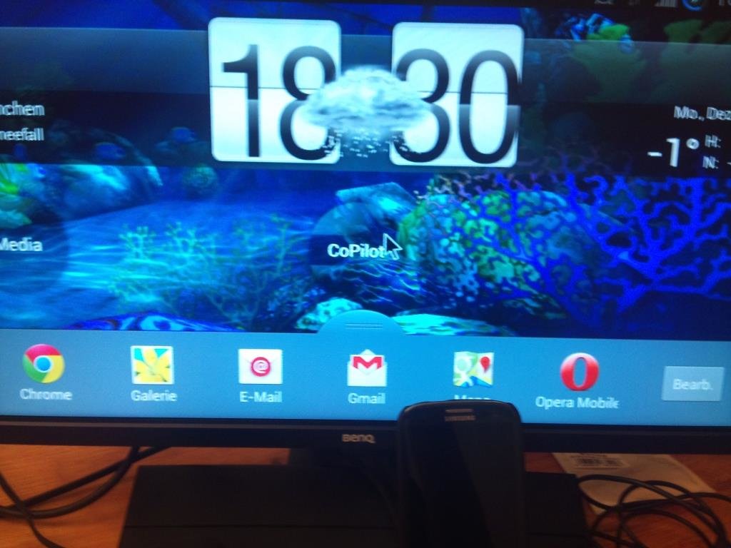

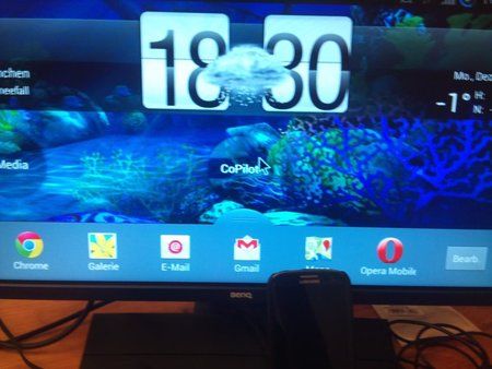

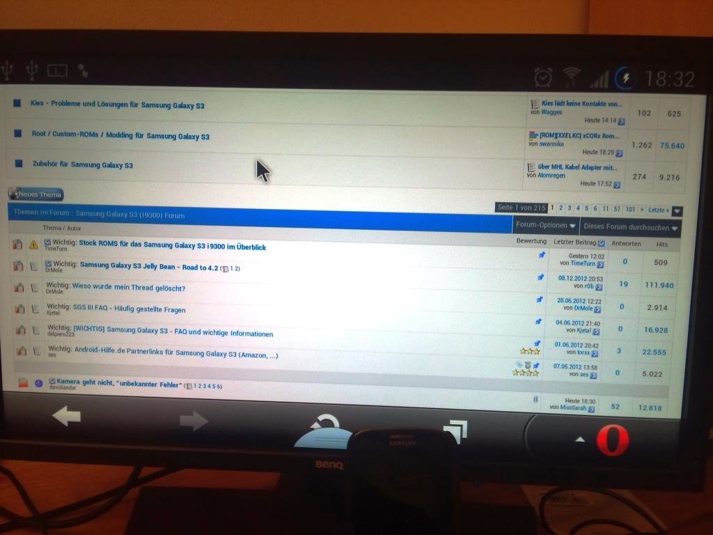

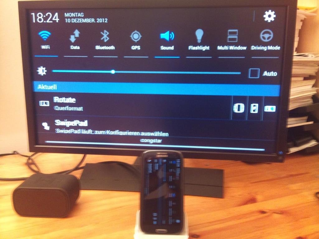

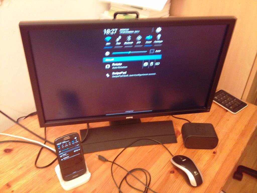

So, Dockingstation ist angekommen und was soll ich sagen, alles funktioniert bestens.
Ich kann eigentlich alle Aussagen von Z.F bestätigen.
Vorab, mein SGS3 läuft mit Omegas v34 basierend auf der letzten polnischen 4.1.2 Firmware.
Mein "Versuchsaufbau": Benq-Monitor, USB-Maus, Logitech moblie Boombox per Aux-Kabel verbunden mit dem Dock, diverse Massenspeicher.
Bild wird direkt über HDMI übertragen, die App Ultimate Rotation Control hilft dabei, das Bild zu drehen. Der Ton lässt sich wahlweise über HDMI (klappt am TV im Wohnzimmer bestens) oder externe Lautsprecher ausgeben.

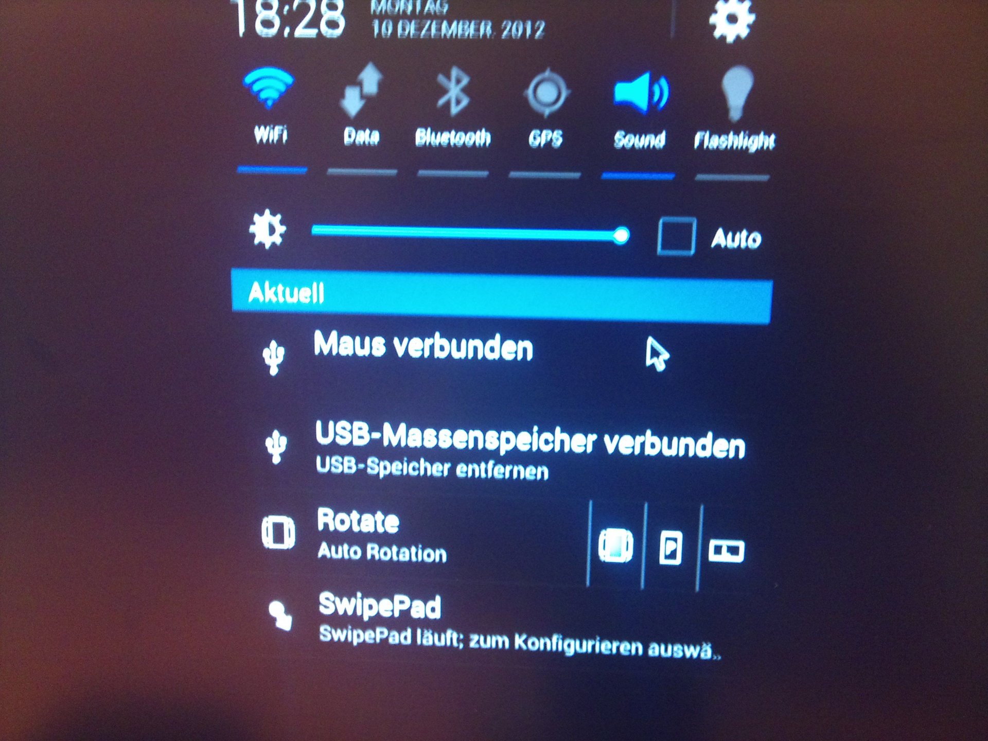

Bei Anschluss einer USB-Maus schaltet sich das Display des SGS3 tatsächlich aus. Eine Bluetooth-Maus lässt sich auch problemlos verbinden, jedoch bleibt das Display des SGS3 an. Mit Maus lässt sich das Handy komfortabel bedienen, ein kleiner PC wird aus dem SGS3.
Micro-SD-Karte im USB-Adapter, USB-Stick, externe Festplatten mit eigener Stromversorgung werden sofort erkannt. Für NTFS wird noch die Paragon NTFS app gebraucht. Meine 1TB Festplatte (wd my passport) ohne Stromversorgung wurde allerdings nicht erkannt.
Ein XBOX controller lässt sich auch noch anschließen (USB/BT Joycenter zu empfehlen)
Alles in allem also eine tolle Ergänzung. FullHD-Filme mit BSPlayer werden ruckelfrei übertragen
Das was nicht geht ist eine Verbindung des SGS3 über das Dock mit dem PC direkt über USB. Aber mal ehrlich, ich persönlich weiß nicht wie ich die Daten zuerst übertragen soll- per Netzwerk, Card-Reader, sd-Karte mit USB-Adapter. Da ist es mir lieber nicht noch ein USB-Kabel an der Station zu haben.
Abschließend noch ein paar Bilder in grausiger Qualität (sorry) aber man sieht was Sache ist.
Ich geb die Station nicht mehr her :)
