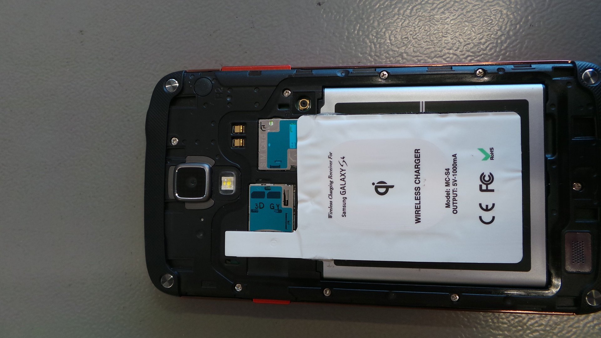

Weder das S4 noch das S4a können ab Werk induktives Laden.
Beim S4 gibts dazu eine Erweiterung, eine ca 1mm dicke Platte die auf den akku gebaut wird. Diese Platte hat zwei Kontakte die auch am Handy hinten vorhanden sind.
Bein S4a sorgt die 1mm dicke Platte dafür das die Dichtung im Akku Deckel nicht mehr richtig sitzt.

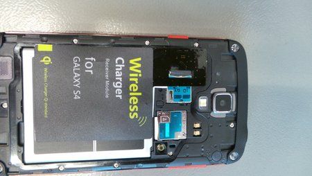

... Die Ausbeulung ist hinten unakzeptabel... ich habe das ganze zwar noch etwas ausdünnt aber es ist für die Praxis nicht dauerhaft brauchbar in Bezug auf Optik und Wasserdichtigkeit!
Auf Grund von der doppellagigen "Platine" oben ist eine Kurzschlussgefahr zu hoch! Unterm Mikroskope habe ich anschließend zu viele Risikostellen gesehen.
