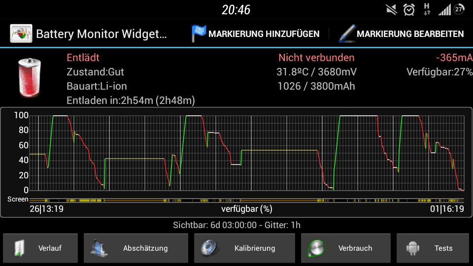

Hallo Zusammen,
ich habe vor geraumer Zeit diesen Akku mit 3.800 MhA gekauft.
Der Akku erbringt auch eine echt hervorragende Leistung!

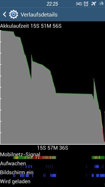

Allerdings scheint die Anzeige für den Akku nicht ganz zu stimmen (siehe Anhang).
Wenn ich mein S4 Mini neustarte, springt der Akkustand ab und zu rapide an, was mir zeigt, dass der Akku einfach ordentlich Power hat, aber mein Mini sollte doch bitte halbwegs genaue Daten zum Akku ausspucken können. (Ganz rechts erkennt man wieder den Sprung auf ~30%)
Ich habe inzwischen auch schon den Akku (bzw. im übertragenem Sinne das S4 Mini) neu kalibriert.
Dafür habe ich mein S4 Mini auf 100% aufgeladen und mit der App "Battery Calibration" die Akku-Statistiken gelöscht.
Inzwischen habe ich das S4 Mini einmal komplett entladen (wobei es dann wieder mit 29% Akku gestartet ist...) und dann auf 100% aufladen lassen.
Seit den letzten Neustarts des Minis (ich nutze 2 SIM-Karten, jeweils für Deutschland und Österreich) ist dieser "Sprung" der Restladung nicht mehr so extrem (ca. 15% und nicht mehr knapp 30-40%), aber normal ist das meiner Meinung nach immer noch nicht. 3-5% würde ich absolut verstehen.
Auf meinem S4 Mini ist die Firmware I9195XXUBMJ7 (4.2.2) installiert, inkl. Root.
Mir kommt es so vor, als würde das S4 Mini grundsätzlich mit einem 1900 MhA starken Akku rechnen und somit auch die Statistiken entsprechend verfälschen.
Hat jemand von euch dafür Lösungsansätze?
Ich möchte nur ungern mein S4 Mini immer neustarten müssen, damit ich die Restladung nutzen kann.
Julian

So, nach einigen Tagen liegen nun die Statistiken vor, siehe Anhang.
Jeder größere Sprung nach oben ist durch einen bewussten Neustart des Geräts entstanden.
