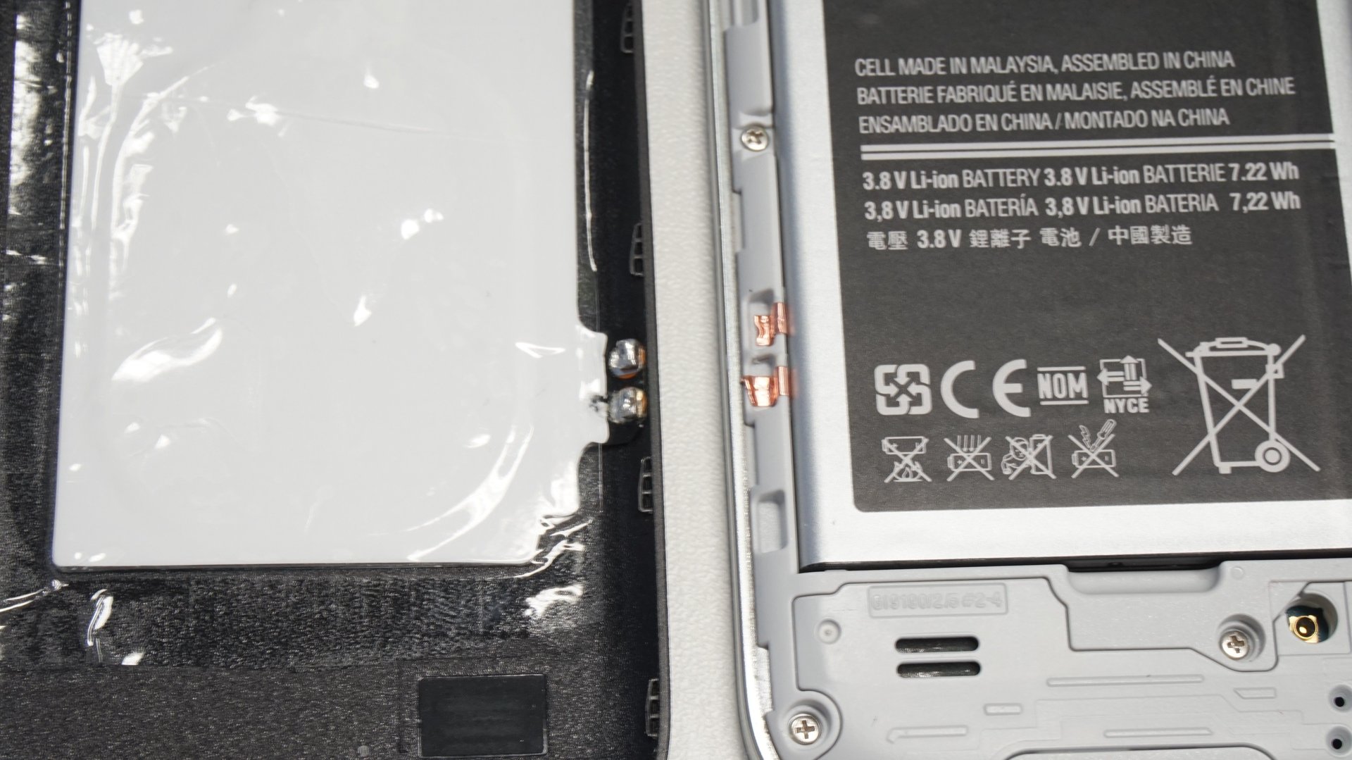

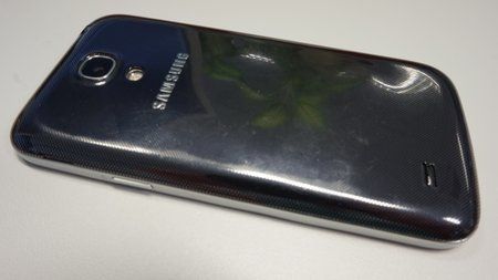

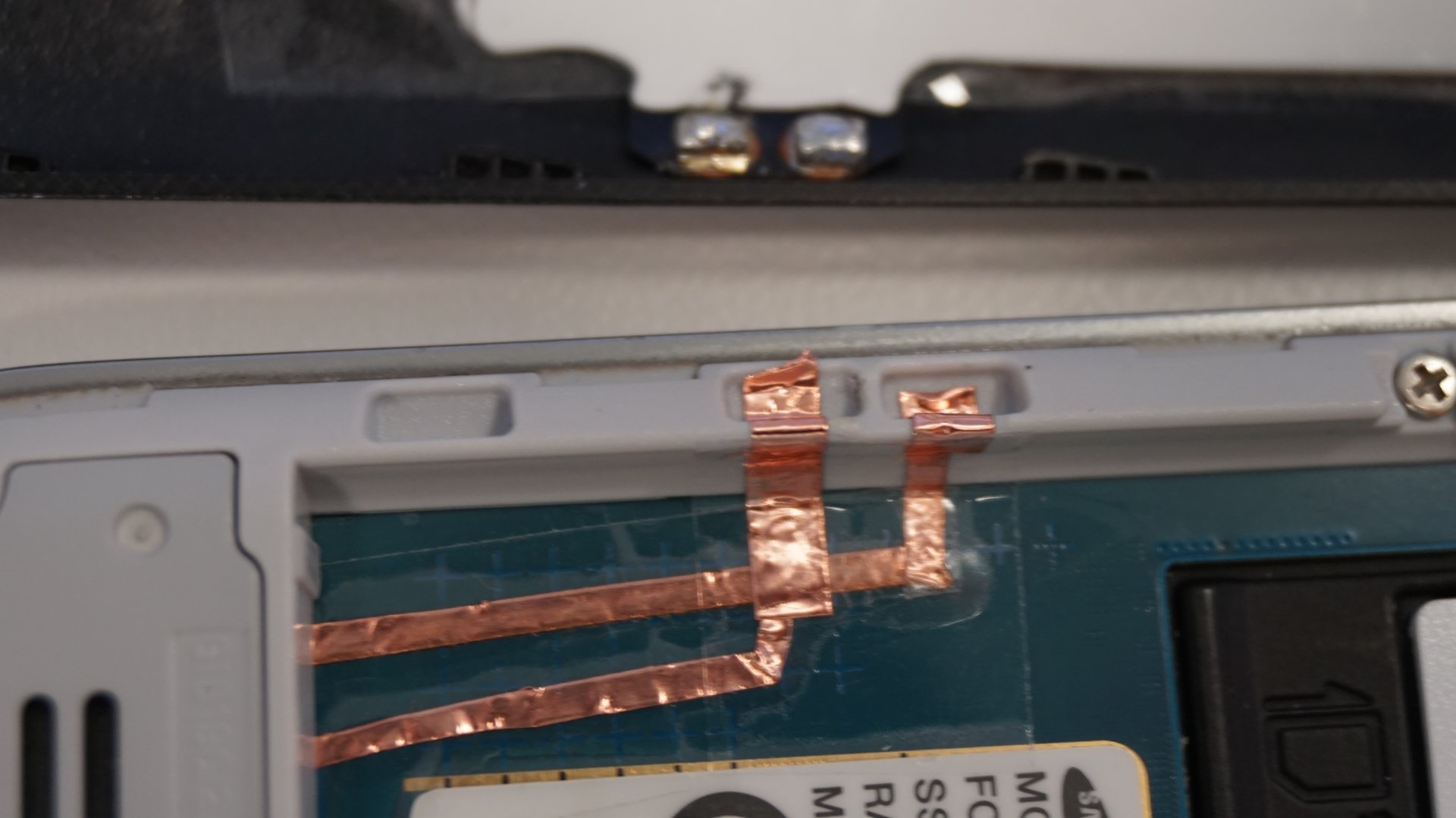

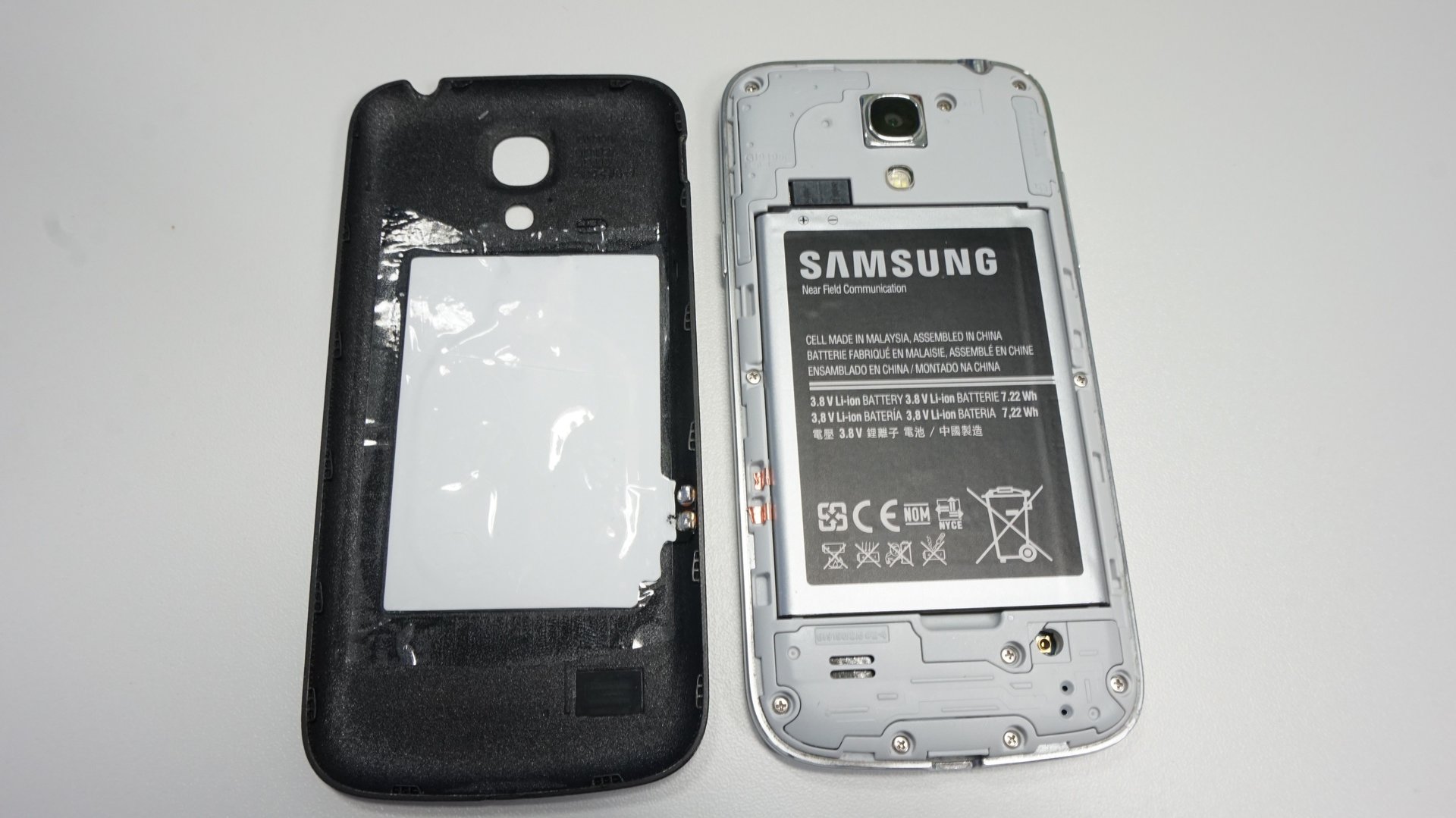

Hi,
habe mir auch QI nachgerüstet (S4 mini, GT-I9195), allerdings ohne den USB zu blockieren.
Habe mir hierfür den QI-Ladeempfänger für ein S3 bestellt (Reichelt.de, Artikelnr: NAVILOCK 65908) und einen Standard-QI-Lader (Conrad.de, Artikelnr: 1270366 - 62). Gearbeitet habe ich wie der Thread-Starter, habe mit Kupfer-Klebeband und Tesa als Isolator das USB Plus und Minus angeklemmt (angelötet) und auf der Platine in den Akkuraum geführt. Dort dann am Akku vorbei und an der Seite hoch. Den Empfänger habe ich mit Klebeband im Akkudeckel befestigt. Die Klemm-Anschlüsse des Empfängers, die ja eigentlich für das S3 gedacht sind, habe ich abgelötet, mit einer Zange ca. halbiert und wieder angelötet - hierdurch passen sie seitlich in die Aussparungen des Rahmens des S4 mini und der Akkufachdeckel schließt fasst passgenau (kleine Beule - aber wenn interessierts?)
Nur sollte man vielleicht nicht ein USB-Datenkabel oder USB-Ladegerät gleichzeitig anschließen, wenn man das Teil auf dem QI-Lader hat.
Arbeitszeit: 1h (Kupferband verlegen, anlöten, isolieren und ausprobieren, wie am Besten der Empfänger in den Deckel passt.
