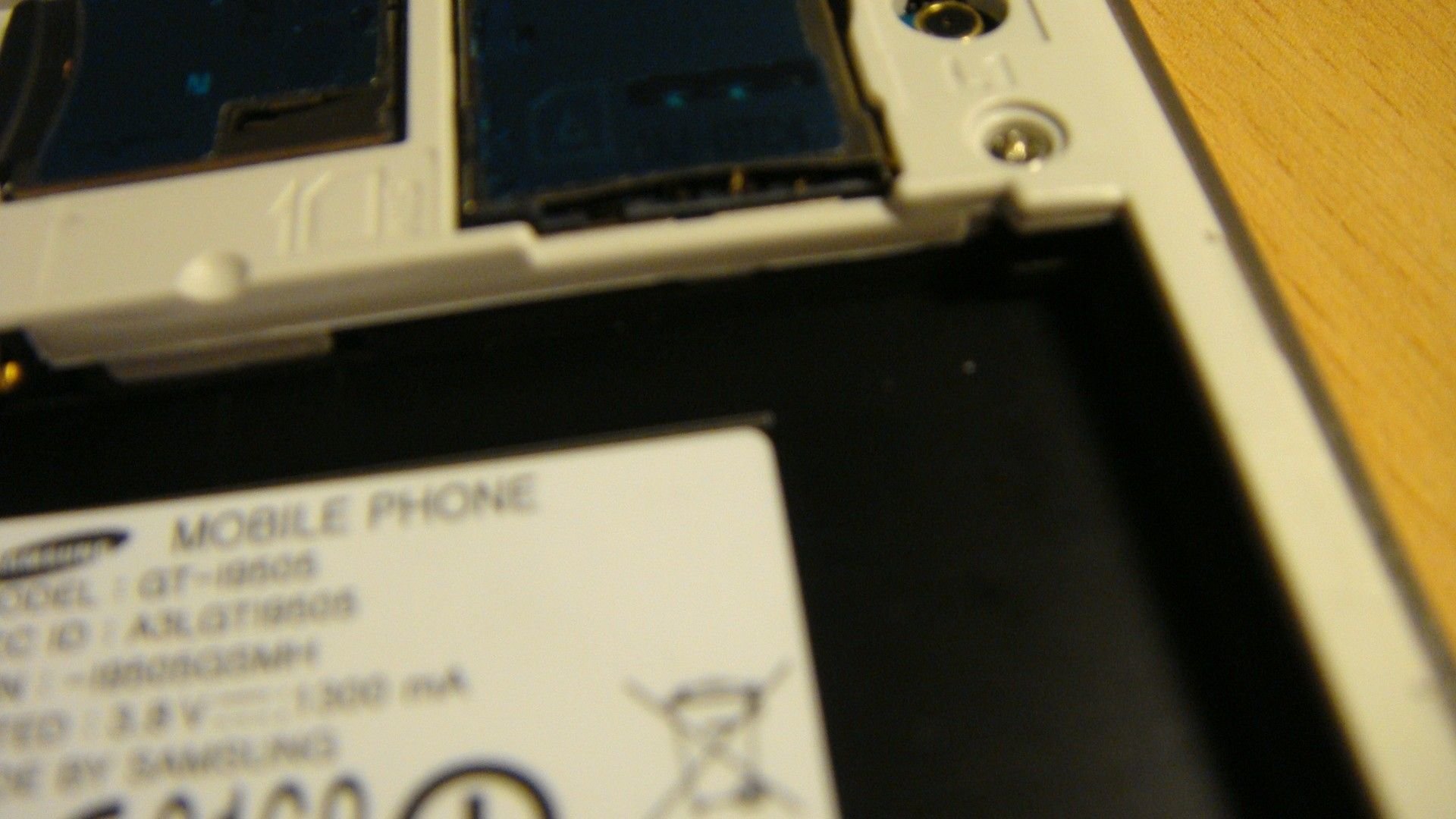

Hi,
ich teil mal mein Erfahrung in der Hoffnung das es nicht mal einen von euch erwischt.
Nachdem mir mein Mobilfunkanbieter nun zum 2ten mal eine Nano Sim Karte als Ersatzkarte geschickt hat dacht ich mir holste dir einen Adapter.
War schon 9 Tage ohne Sim Karte. Aber das ist ein anderes Thema
Am Anfang lief alles problemlos aber als ich den Adapter einstecken wollte hat sich die Nano Sim gelöst und verkantet.
Nach dem rausziehen war ein Pin gebrochen und 2 total verbogen.
Da der Sim-Slot auf der Platine aufgelötet ist heisst das quasi Totalschaden, aka ~250€ Reparatur.
Bin natürlich gleich in Saturn und der nette Servicemitarbeiter hat mich erstmal ausgelacht. Nach ein bisschen hin und her gab er mir zu verstehen das ich selbst dran schuld sei. Ob das nun so ist oder nicht sei mal dahingestellt.
Foto is bissl unscharf, man erkennt aber die Pins die sind wo sie nicht sein sollen hoff ich.
das hättest Du auch mit etwas Geschick für unter 10,-€ selbst erledigen können.
Der SIM-Slot ist NICHT auf die Platine gelötet, sondern als Baugruppe zusammen mit dem SD-Slot nur aufgesteckt (mit Kleber).
Notfalls gibt es zur Hilfe auch viele Anleitungsvideos auf YT
Danke für den Tip aber ich regel das über die Versicherung.
Die Aussage das der Slot aufgelötet ist hab ich übrigens von dem hochqualifizierten Saturn Service-Mitarbeiter.
Davon mal abgesehen würd ich niemals bei nem 10Monate alten Handy selbst was reparieren und kann das auch niemandem empfehlen.
