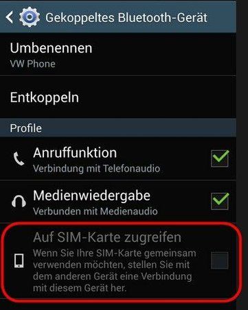

Ich habe was gefunden.
Man muß in S4 unter den Bluetooth-Einstellungen den Haken "Auf SIM-Karte zugreifen" entfernen. Siehe Bild

hab was gefunden.
Mann muß diesen Haken unter "Auf SIM-Karte zugreifen" entfernen

Hmm, dann hat man aber auch kein Telefonbuch mehr in der MFA Premium, oder?
doch hat man.
Aber beim nächsten Koppeln ist der Haken wieder drin :sad:
Ich meinte diese Einstellung lt. dem Bild.
Ist ein Passat Baujahr 07/11.
Gruß Kai
den Modus habe ich nicht.
Wie bist Du denn dahin gekommen.
Mein Passat ist vom Mai 2011
