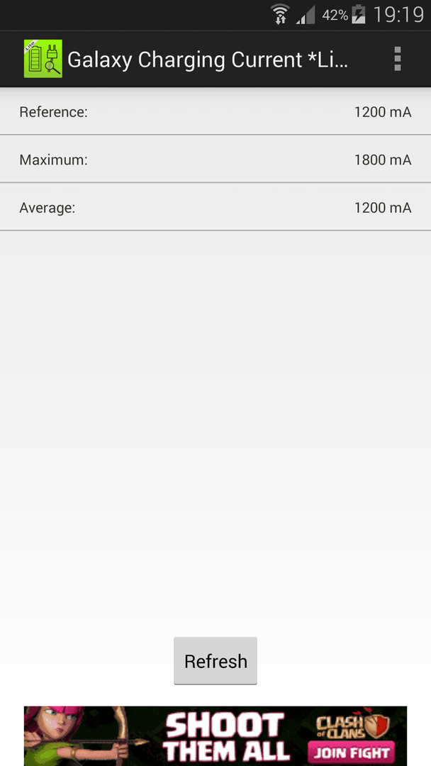

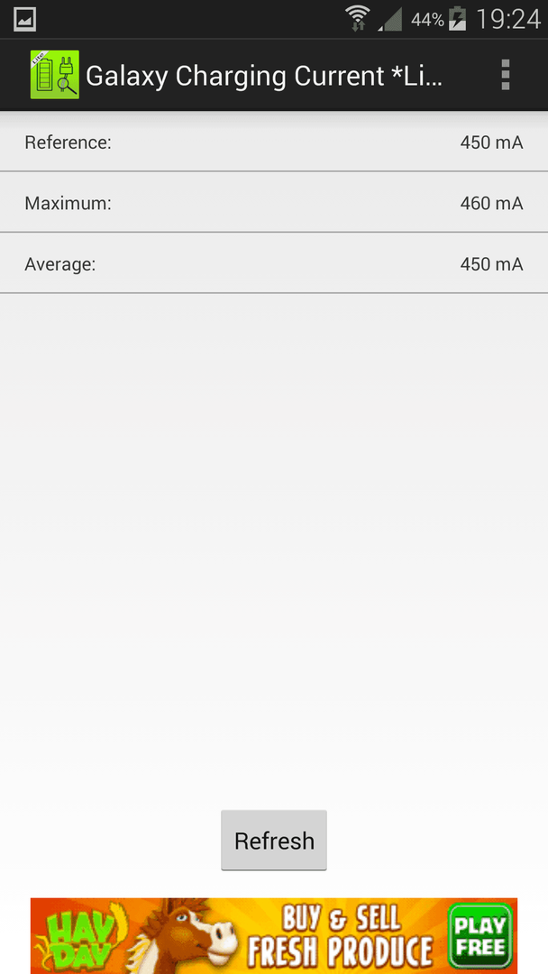

Das stimmt so nicht ganz! Sicherlich spielt das/der verwendete Netzgerät / KFZ- Stecker auch noch mit rein. Wenn dieser aber die maximale Leistung bringrt gibt es doch noch Unterschied.
Hier mal ein Vergleich mit 5 unterschiedlichen Kabeln direkt am originalen Netzteil:
lg Kuhni

Ist es beim S5 nicht so:
Bei Display aus lädt es mit 1800mA.
Bei Display an lädt es mit 1200 mA.
Zumindest verhält es sich so bei mir mit S5- und auch dem Note2 Ladegerät (1.8m Kabel) und ich meine es auch irgendwo gelesen zu haben.
Vor allem muß man auch daran denken, daß das Originalnetzteil unter Last die Ausgangsspannung von 5,0V auf bis zu 5,3V anhebt, um die Verluste im Kabel auszugleichen. Ein Alternativnetzteil, welches diese Funktion nicht hat, hat dann schlecht Karten, selbst wenn es 5A bei 5,0V liefern kann.
Zumindest war es beim S4 Netzteil so. Ich denke beim S5 wird es genauso sein.

Auch die Kabellänge hat Einfluss auf den Strom. Ist zu beachten.
Mit 3 Autoadaptern und 2 Netzteilen habe ich 8 Kabel an 2 Qi-Ladeschalen getestet.
Bei 2 von den Kabeln hat mein S5 alle paar Sekunden gemeldet, dass es nun wieder lädt. Selbst mit 'nem 0,5 A Autoladeteil und den 6 anderen Kabeln kam diese Meldung nicht.
Insofern kann ich bestätigen, dass einige ansonsten unauffällige Kabel Ärger machen.
