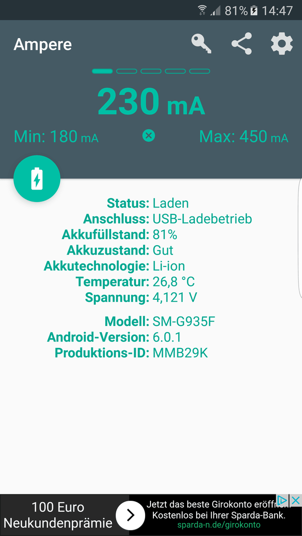

Ich habe eben den Test mit "Ampere" gemacht.
Ein sehr ernüchterndes Ergebnis. Was ist nun der auschlaggebende Faktor nachdem das 950XL schnell lädt.
Ich gehe davon aus, dass die Ladeelektronik vom S7 erkennt, dass das Handy an einem USB-Port angeschlossen ist und daher den Ladestrom auf max. 500mA begrenzt um den USB-Port zu schützen. Das Lumia scheint diese "Schutzfunktion" nicht zu besitzen.
