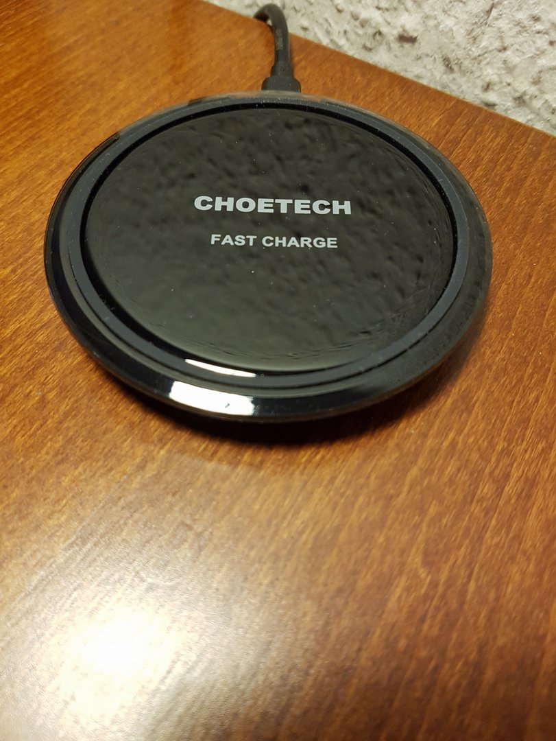

Habe zZt das
Qi Schnellladegerät (10W Output Max) CHOETECH mit Smart Lighting Sensor für Samsung Galaxy Edge ZB Samsung Galaxy S7/S7 Edge
Qi Schnellladegerät(10W Output Max) CHOETECH mit Smart Lighting Sensor für Samsung Galaxy Edge ZB Samsung Galaxy S7/S7 Edge, S6 Edge+, Note 5 und allen andere Qi-fähiges Smartphone-schwarz(Original Adapter beinhalten): Amazon.de: Elektronik
im Einsatz: Auch keine Geräusche iVm einem Samsung Fast-Charge-Ladestecker - Ladeleistung max gemessener Wert 990 mA.
Hat eine schöne (besser zum schwarzen S7 passende) schwarze Glasoptik mit erfreulich weniger dickem (häßlichen) Gummiring als die blauschwarze EP-PG920 von Samsung, die ich vorher iVm einem S6 Edge genutzt habe.
Die Samsung EP-NG930 soll morgen ankommen...werde berichten und Bilder posten.
