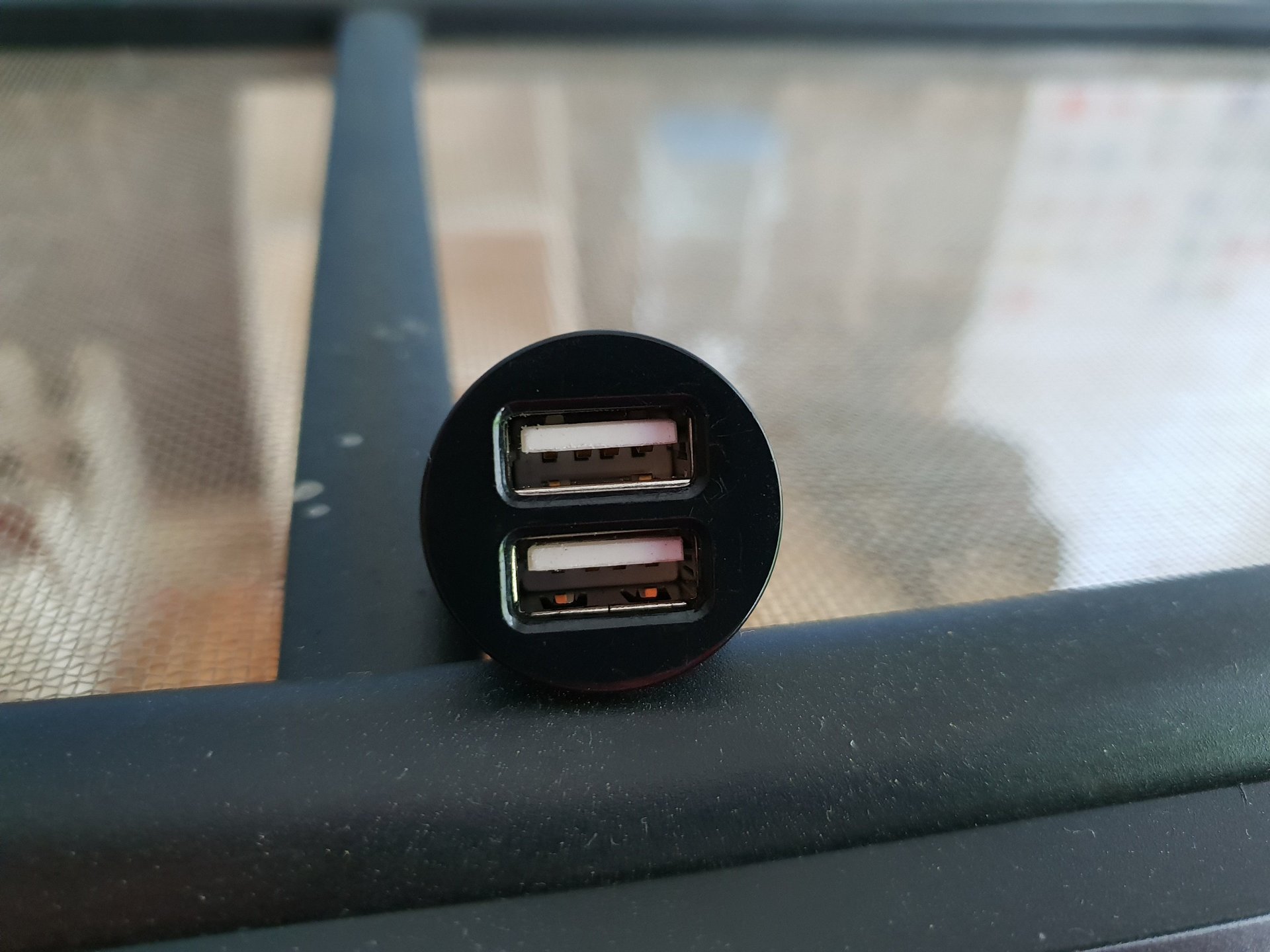

Kfz USB ladergerät mit 2 Ausgängen
einmal 1
und 2,1
wie erkennt man welcher Ausgang 2,1 oder 1 ist , wenns nicht bezeichnet ist
@ketwiesel
Was ist das für ein Teil?
Hast evtl. bitte einen Link?
Gruß von hagex
@ketwiesel
gar nicht.
und zu 95% liefern eh beide den selben Strom bei diesen billig Dingern.
OK ,habe bei Hama ,anhand der SN. geschaut ,beide 2,1
Danke
