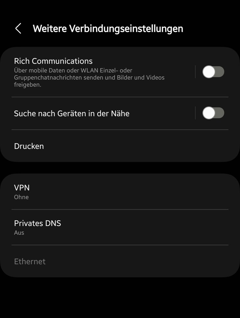

@nobranding
Einstellungen - Verbindungen - Weitere Verbindungseinstellungen.
Siehst du dort den Punkt "Ethernet"?
Screenshot von einem Galaxy S20 FE.
Den gibt es hier auch. Ausgegraut.
