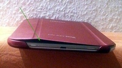

So, hab mir die Sache nochmal genauer angeschaut... und was soll sich sagen? Es geht! Naja, zumindest so halbwegs... also eigentlich nicht wirklich.
Der Grund, warum es bei mir eigentlich nicht funktioniert, mit dem automatischen An und Aus, ist die Tatsache, dass der Deckel nicht aufliegt. Ich hab mal ein Foto davon gemacht und da kann man (grüner Pfeil) schön sehen, dass das Cover in diesem Bereich nicht auf dem Note aufliegt. Der Abstand ist so groß, dass das Note das Cover schlicht nicht zu erkennen scheint.
Ist das Display an und ich lege das Cover an besagter Stelle auf das Note auf, schaltet sich das Display aus. Hebe ich das Cover an, geht auch das Display wieder an. - Allerdings ist die Funktion damit praktisch nicht benutzbar. Denn natürlich könnte ich jedesmal, wenn ich das Cover zuklappe, extra nochmal den Deckel an der betreffenden Stelle runter drücken, damit das Note sich abschaltet. Aber sobald ich loslasse, hebt sich das Cover wieder und das Note schaltet sich wieder ein.

Ich habe auch so ein Book Cover mit AutoSleep/Wake Funktion, auch bei mir funktioniert es nur teilweise, ich musste immer auf der linken Seite etwas draufdrücken, damit es abgeschaltet hat (lag wohl auch nicht ganz an).
Ich habe mir aber mit einer simplen App (die ich auch auf mehreren Handys schon installiert habe) geholfen, die das Tablet einfach über den Näherungssensor ein- und ausschaltet. Damit funktioniert es hervorragend und braucht im Prinzip keine spürbare Energie. Dafür gibt es mehrere Apps, z.B. ProximityScreenOff oder SmartScreenOn, es gibt noch weitere, wohl auch kostenlos. Ich nutze aber ProximityScreenOff, tolle Einstellmöglichkeiten wie z.B. in welchen Apps der Bildschirm an bleiben soll oder kein Abschalten im Landscape-Modus usw...
Danke für die Info! Wenn du diese App für den Näherungssensor benutzt, reagiert dein Note dann immer noch auf den Sensor in der Tasche (wenn der mal anspricht) oder wird der damit komplett deaktiviert?
Reagiert auf beides, stört sich aber nicht. Aber man kann z.B. in der App einstellen, nicht im Querformat zu reagieren. Wenn ich dann aber das Tablet mal zuklappe und ein wenig fester auf die linke Seite drücke, dann wird es trotzdem durch den Magneten ausgeschaltet. Also eigentlich eher von Vorteil und wie gesagt, keine Probleme gegenseitig...
