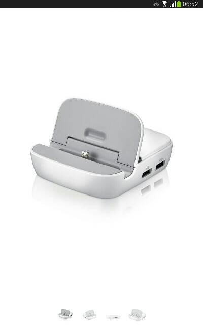

Hallo, hast jemand mit der Multimedia Dockingstation schon Erfahrungen sammeln können?
http://www.amazon.de/Samsung-Multim...-1&keywords=samsung+multimedia+dockingstation
Ich befürchte das aufsetzen wird ne richtige Fummel Sache wegen des kleinen Steckers.
Wird das Bild über hdmi eins zu eins auf dem tv wieder gegeben?

So ich habe jetzt da Multimedia dock und der erste Eindruck ist nicht grade gut, dass einstecken ist fummelig und das tab steht nicht sicher darin.
Das alles ist vertretbar aber ich habe bis auf eine lade Funktion keine weiteren Funktionen festgestellt. Ein einsteckter USB Stick aus vom tab nicht erkannt und auch ein einsteckter Kopfhörer funktioniert nicht.
In den Einstellungen sind die dock Funktionen aktiviert. Kann jemand helfen oder ist da dock doch für das Note 8 nicht kompatibel?

Ich habe heute morgen auch die Multimedia Dock EDD-s20e erhalten.
Auf der Schachtel steht groß "Für Galaxy NoteII" .
Mit dem Note2 funktioniert diese natürlich wunderbar , ebenso aber auch mit dem Note8.
(Schaue zum testen gerade einen Film auf dem Note8 über externe Lautsprecher und 32GB USB Stick angeschlossen in der Dock an und er wird sogar geladen :thumbsup: )
HDMI kann ich mangels Kabel leider nicht testen...
In der Anleitung steht deutlich , dass die Dock am Netzkabel hängen muss um die Funktionen (Audio-Ausgang, USB-Anschlüsse und HDMI) freizuschalten)
Wenn am PC/Laptop angehängt funktionieren die Anschlüsse nicht , dann geht nur Sync/Datenübertragung .
Weiteres hatte ich im Note8 nicht aktivieren müssen, USB Stick etc. wurde innerhalb 5 Sek. erkannt)
