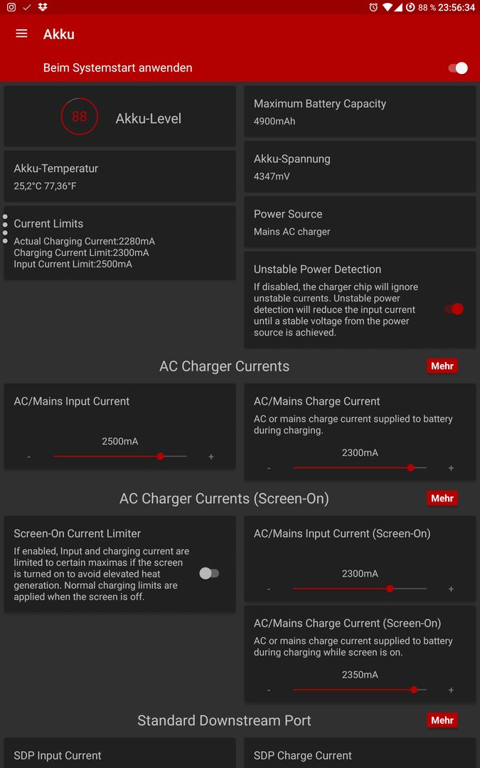

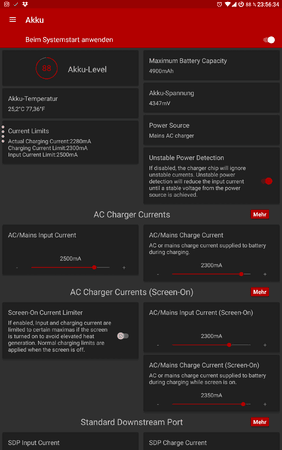

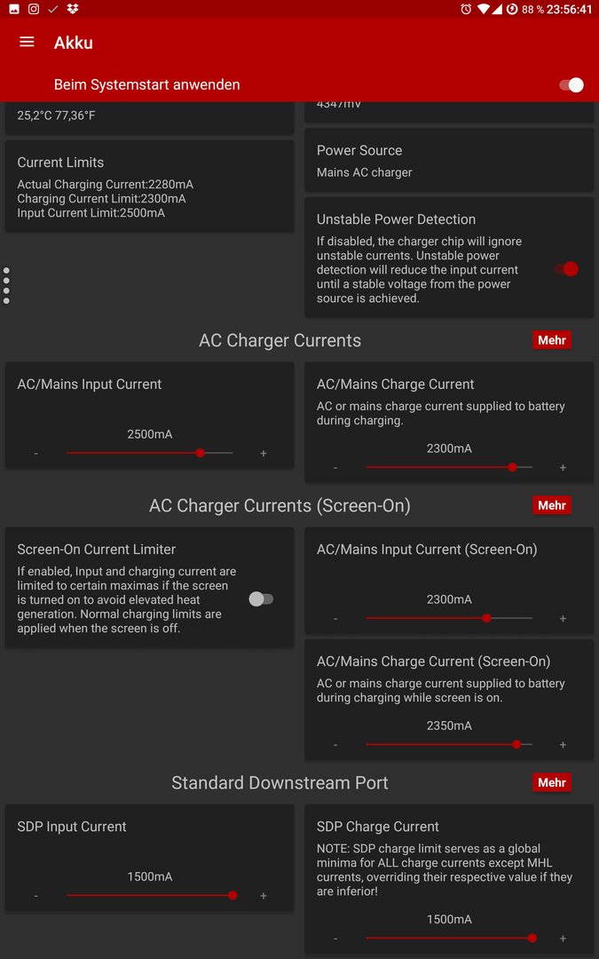

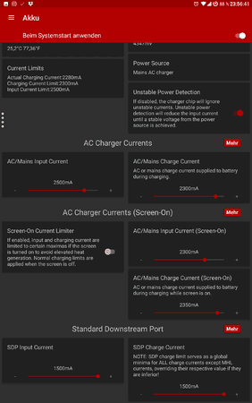

Hatte genau das Problem mit dem Laden, Trotz starken Ladegerät. Jetzt hab ich liniage 7.1.2 [custom rom] dauf und der Akku lädt mit max. 2500mAh dank dem Kernel u. App. Hab auch bißchen mehr CPU. Die Ampere könnte ich auf 3000mAh stellen aber das geht mir dann doch zu schnell. [1h] jetzt bin ich ca. Auf 1/2h. Das passt schon. Das Ladegerät ist von huawei p10 mit 5 mAh. Der Stecker wird aber noch nicht warm also alles im grünen Bereich. Hab das sm-t705 also mit sim. ACHTUNG MAN SOLLTE AUCH AUF DIE KABELLÄNGE ACHTEN! Man sollte es so kur wie möglich halten da sonst viel Strom verloren geht.
