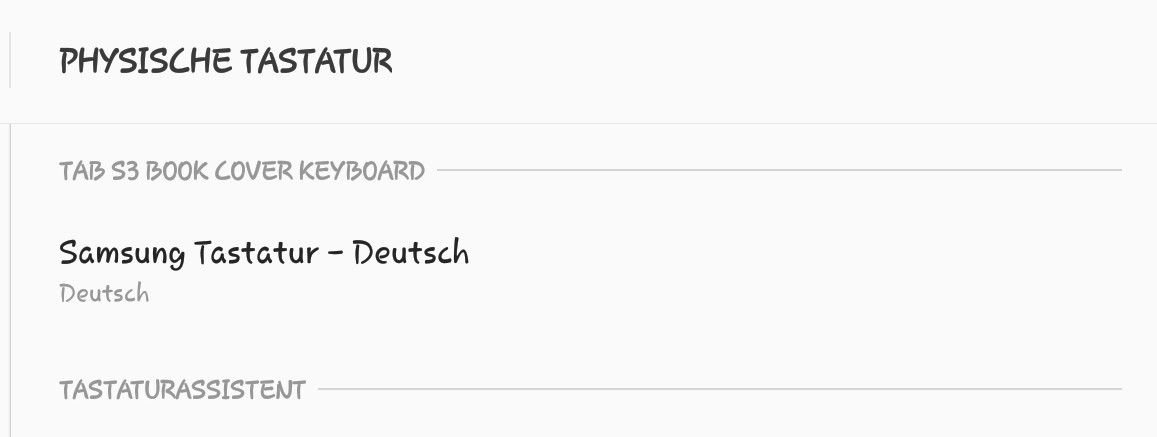

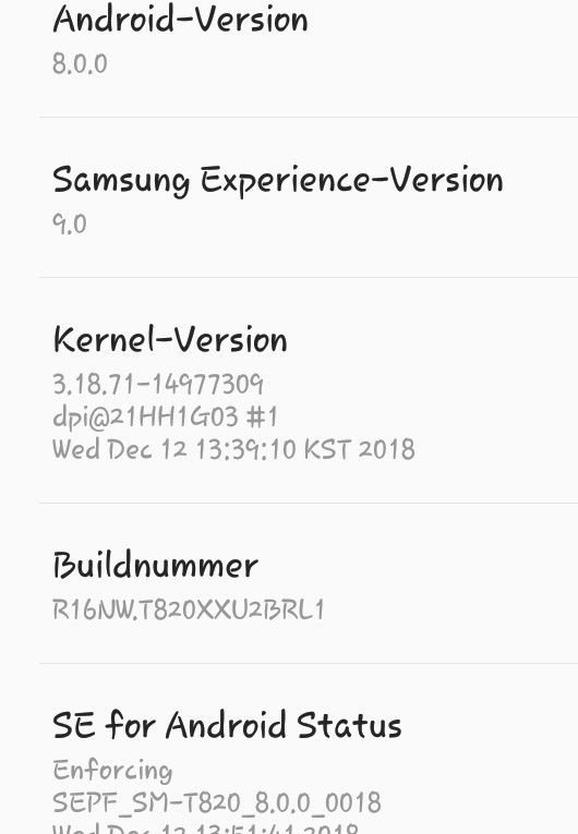

das Problem scheint ja nicht neu zu sein. Seit dem letzten update habe ich das gleiche Problem. Im Anhang sind meine Einstellungen zu finden und meine aktuelle Softwareinfo mit allem drumherum. Weiss denn aktuell jemand Abhilfe, darueber wuerde ich mich sehr freuen
mein Dank gilt euch
