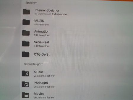

Ich kann bei diesem Adapter auf beide SD-Karten gleichzeitig zugreifen. Ebenso auf die SD-Karte im Tab selbst. Habe jetzt drei Karten und die werden im VLC alle angezeigt.
Musik = SD-Karte im Tab selbst
Animation = SD-Karte im Adapter
Serie-Real = SD-Karte im Adapter
Intern = interne Speicher des Tabs selbst
Hier mal ein aktuelles Bild:
