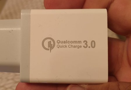

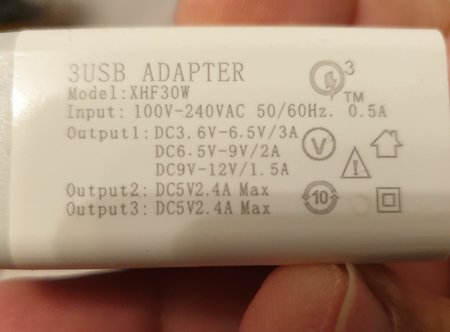

Danke für die Antworten. Ich nutze diese hier und bis jetzt sehr zufrieden sowohl bei meinem Galaxy Note 9 als auch Mi Pad 4 ( nun Galaxy S5e). Könnte dies der Grund sein?
Passt doch wenn es an Port 1 hängst . Die 2 anderen sind ja normale USB. Dann sollte dir das Tab auch Schnellladen anzeigen. Ansonsten stimmt wohl was mit dem Tablet nicht
Reaktionen: Hej
Danke fürs prompte Feedback. Ich habe 1 und 2 benutzt, aber nochmals mache ich einen Test mit 1.
Ja teste mal
Reaktionen: Hej
