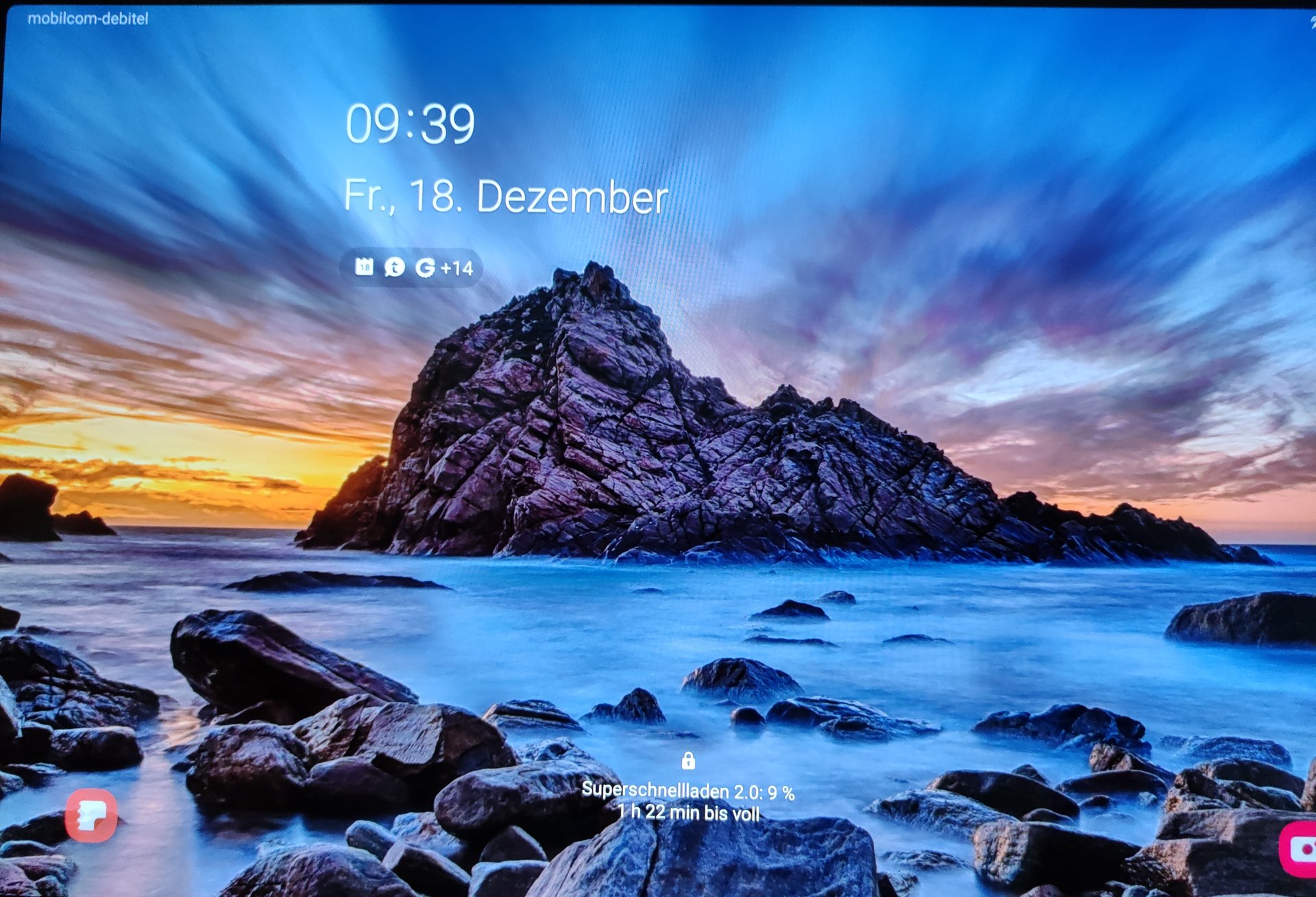

So, gerade wieder Zeit zum Aufladen: Restladung 8%, voraussichtliche Dauer 1:22h, Anzeige "Schnell-Laden 2.0" vorhanden (habe ich vorher nie drauf geachtet).
