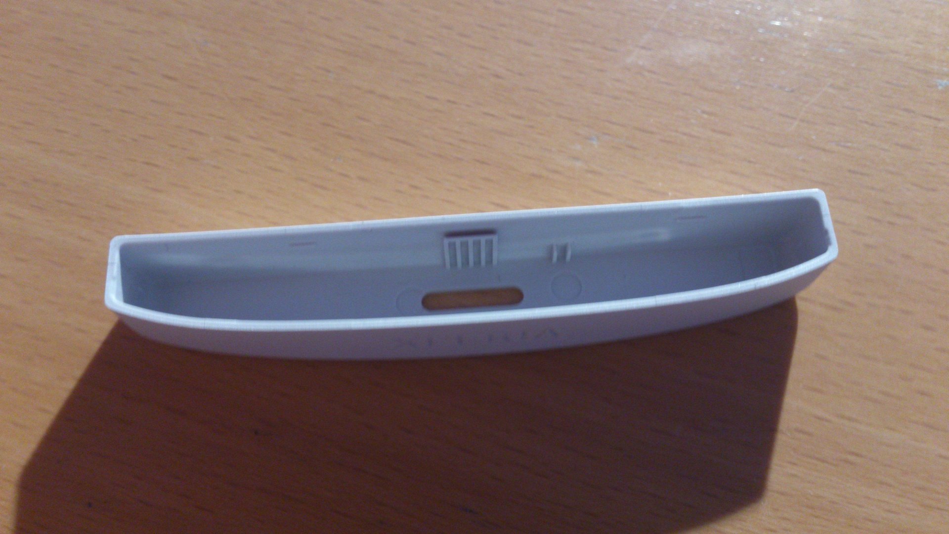

1. Neue Kappe bestellen:
z.B. in der E-Bucht. Suchen unter: "Sony Xperia S LT26 Cover Bottom Weiss Original". Kostenpunkt 10 teure Taler. Schwarz warum auch immer 12 Taler??

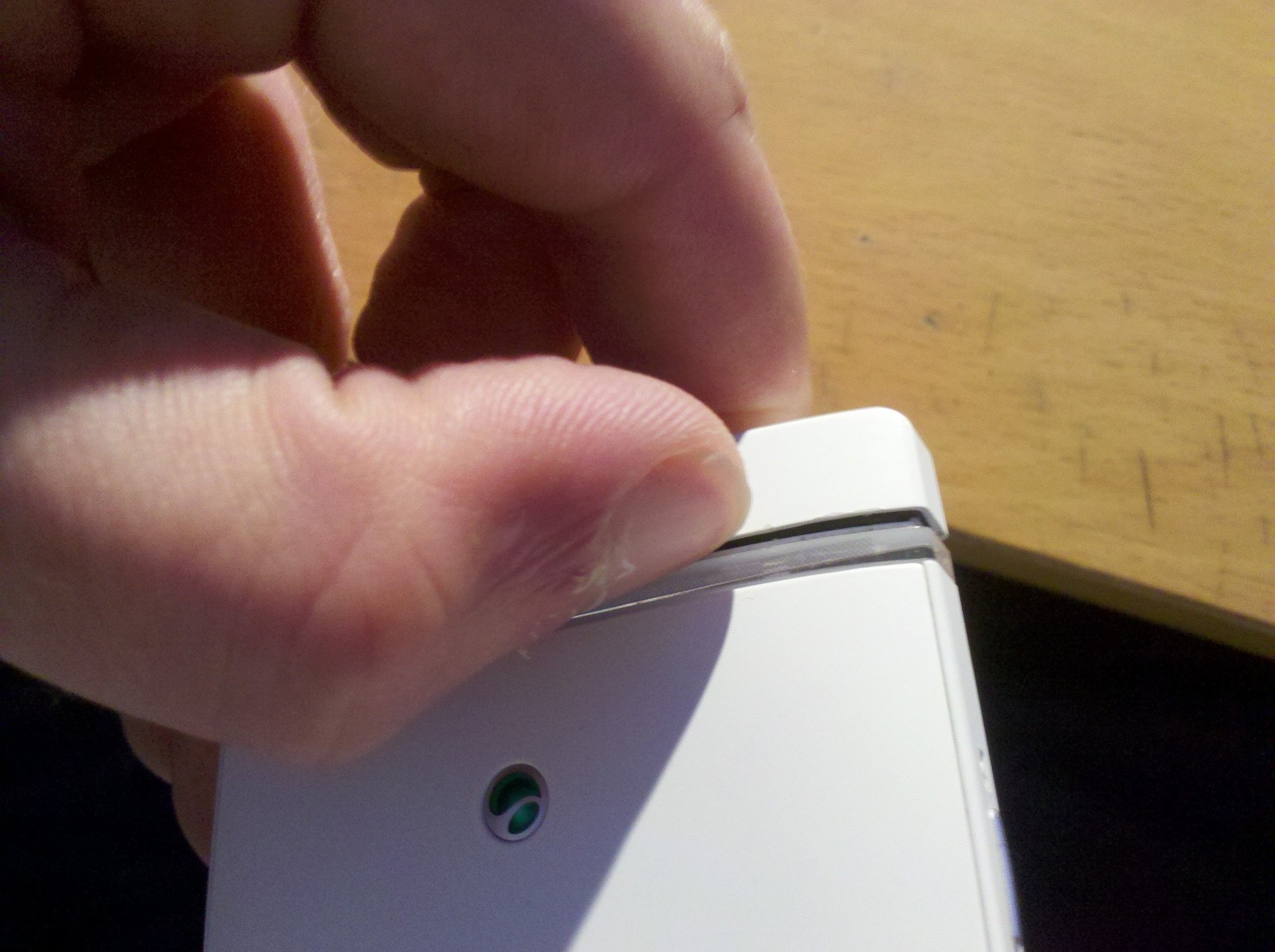

2. An der Kappe etwas ziehen, um einen kleinen Spalt zu schaffen.
Dann am besten mit etwas längeren Fingernägeln, einem Plektrum oder etwas ähnlich weichem in den Spalt und komplett einmal um das SXS herum fahren.
Dabei machts immer wieder leise "Klick", wenn die Haltenasen ausclipsen.

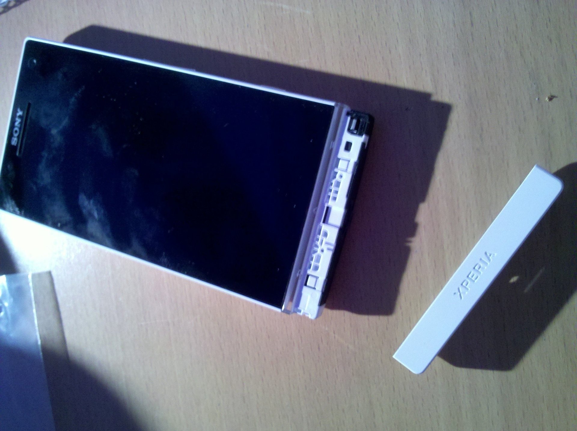

3. Kappe komplett abziehen; den normalerweise innen liegenden Teil etwas säubern (Staub etc.)

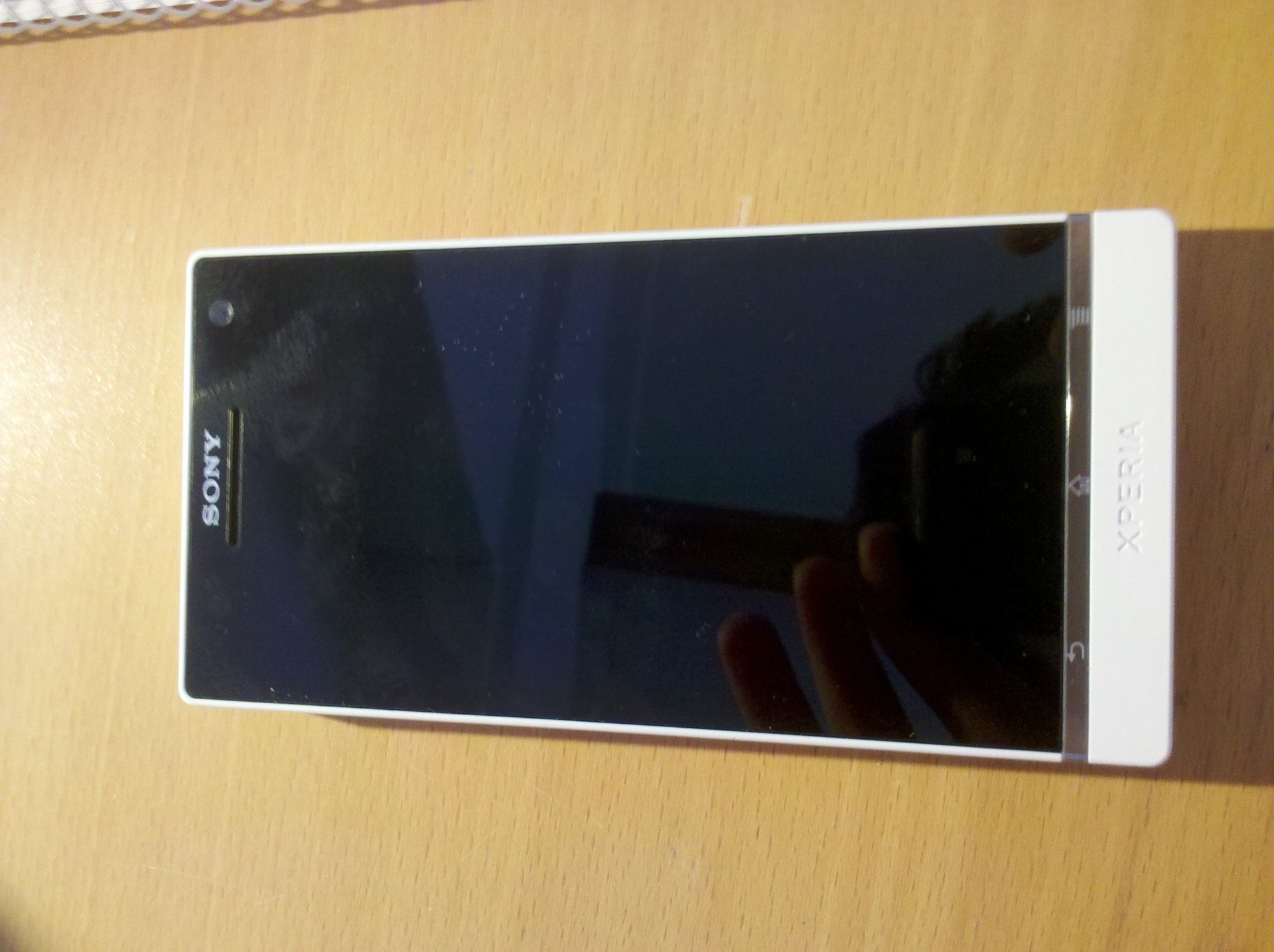

4. Neue Kappe einfach aufstecken. Fertig!
Kein Wackeln und kein Knarzen mehr bei mir, zumindest vorerst.
Dauer ca. 2-5 Minuten.
