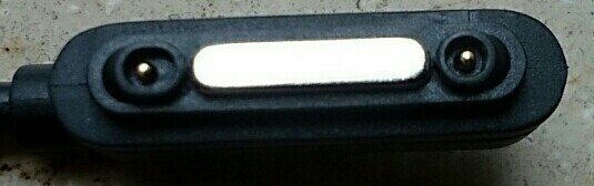

ratzefatze schrieb:
Habe folgendes Ladekabel bei Amazon erworben. Magnet USB Ladekabel für Sony Xperia Z2 Smartphone: Amazon.de: Computer & Zubehör
Es kann nur in einer Position angeschlossen werden und hält auch dann recht gut.
Auf den Bildern sieht es symetrisch aus. Wie wird denn verhindert, dass man es andersherum ansteckt?
Wie stark ist denn der Magnet? Hält er sein Eigengewicht beim Anheben? Das er beim "Knicken" abgeht ist klar.
Das Kabel, bei welchem es zu Verpolungen kam ist übrigens nicht mehr erhältlich.
Beim dem hier, weiß ich nicht wie es um den Schutz bestellt ist.
NEW Aluminum Magnetic USB Charging Cable Adapter for SONY Xperia Z1 Compact, Xperia Z1,Xperia Z Ultra, Xperia Z2, Xperia Z2 Tablet
@Flyingschumi
Das Ladekabel hat zwei unterschiedliche "Anschlüsse", einmal rund und einmal oval.
Wenn man sich den Ladeanschluss am Tablet genau anschaut sieht man auch das die
Anschlüsse unterschiedlich sind.
Der Magnet hält soweit recht gut und eine Erwärmung des Ladekabel konnte ich bisher
noch nicht feststellen, benutze das Kabel aber auch nur mit dem original

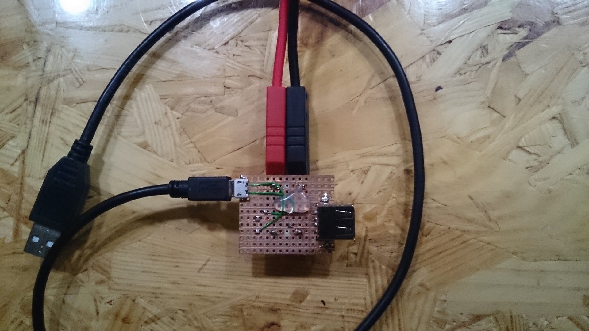

Ich habe nicht die 230V-Primärseite gemessen, sondern mir einen Messadapter gebaut. Er hat eine MicroUSB-Buchse und eine normale USB-A-Buchse. Auf der einen Seite schließt man die Stromquelle, also zum Beispiel den USB-Port eines Rechners, eines Hubs oder eben ein Steckernetzteil oder ein Akkupack an, auf der anderen Seite das zu testende Ladekabel mit dem zu ladenden Gerät. Die beiden Buchsen sind 1:1 miteinander verbunden, wobei die VCC-Leitung (+5V) aufgetrennt und auf zwei 4mm-Laborbuchsen geführt ist. Dort hängt man dann einfach ein Amperemeter in Reihe. Die Datenleitungen sind ebenfalls verbunden, da einige Hersteller zwischen die beiden mittleren Pins der USB-Buchse im Netzteil zwei Spannungsteiler oder auch einen einzelnen Widerstand geschaltet haben, um dem zu ladenden Gerät mitzuteilen, wieviel Strom es ziehen darf.
Ich werde die Messungen nochmal wiederholen, wenn der Akku des Tablets weiter entladen ist. Dann wird bestimmt mit höherem Strom geladen und die Differenz zwischen Stecker und Magnetdingsbums wird noch interessanter.
