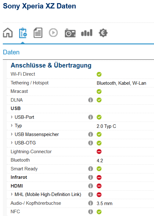

bekomme in den nächsten Tagen mein xz. Wollte mir vorab einen usb type c Adapter zu hdmi besorgen. Weiss jemand welcher problemlos funktioniert? Möchte mein xz auf den TV spiegeln.

Wie man Anhand dieser Tabelle erkennen kann hat es weder einen echten HDMI Anschluss, noch MHL, welcher mittels USB Adaper dann wieder HDMI zur Verfügung stellen könnte. Aber dafür hat es eben Screen Mirroring und unterstützt ebenfalls auch Chromecast und DLNA! Man hat also somit auch per W-Lan genügend Möglichkeiten zum übertragen und benötigt nichtmal Kabelverbindungen.

Es gibt keine kabelgebundene Lösung, weil das XZ über Kabel kein Bildsignal ausgibt.
