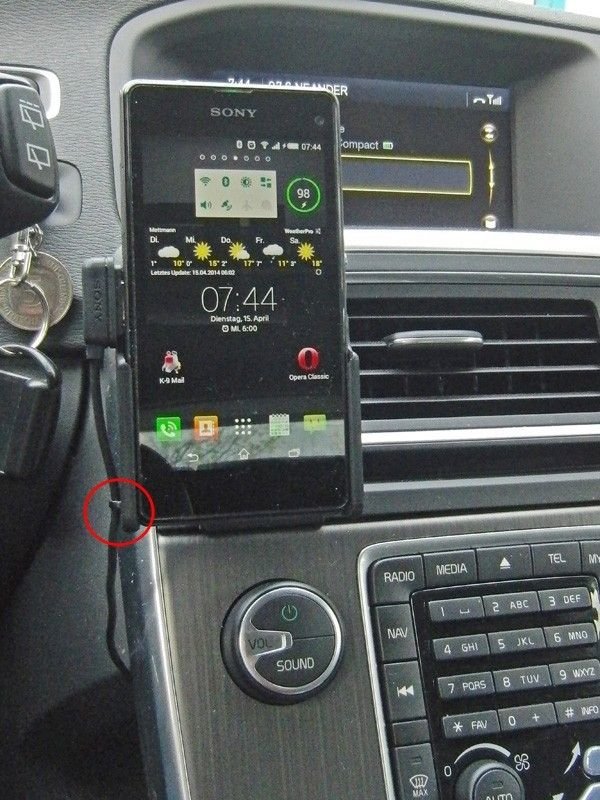

Vielleicht interessiert es den einen oder anderen.
Für mein Z1C habe ich wie bei den Vorgängern auch eine passive Brodit-Halterung montiert. Die aktive Ausführung von Brodit kann man nicht unbedingt als elegant bezeichnen.
Als Ladekabel habe ich mich nach mehreren Versuchen mit anderen Leitungen für diese Ausführung entschieden: KLICK
In die Halterung habe seitlich unten 2 Löcher gebohrt, durch die ein Kabelbinder durchgeführt das Magnetladekabel exakt auf die Position der Ladekontakte bringt.
Die Funktion: Handy in die Halterung stecken, mit dem Zeigefinger leicht den Magnetadapter in Richtung Handy schieben und schon macht es Klack und es wird geladen.
