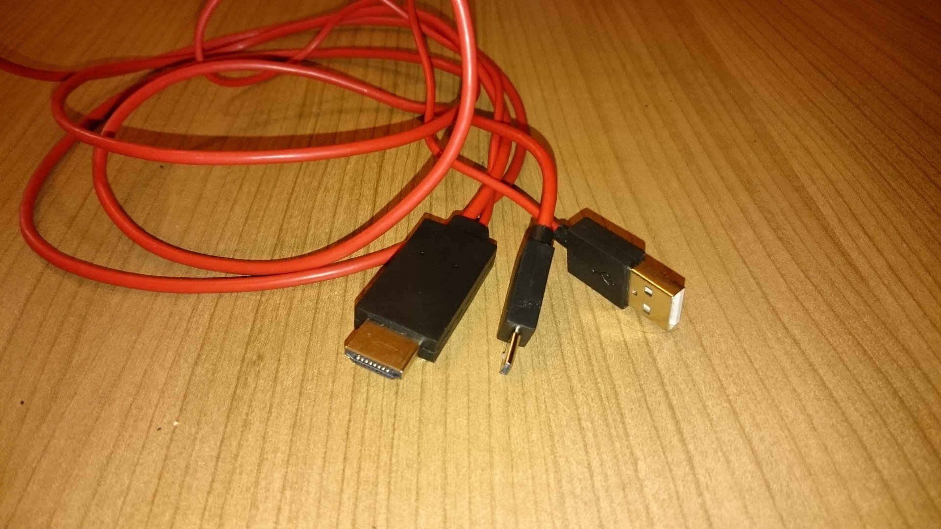

hi. also hab mir bei ebay so ein MHL auf HDMI Adapter gekauft. ein rotes kabel mit micro usb, normalem usb und hdmi.
hab schon bisschen bei youtube geschaut. normalerweise sollte das smartphone beim einstecken des kabels kurz vibrieren und irgend eine funktion starten. das tut es aber nicht. mein fernsehr ist jetzt nicht der neueste und auch nur hd ready. keine ahnung ob das was damit zu tun hat. hab es auch mal am pc probiert und das hdmi kabel in die grafikkarte geschoben. da hat sich auch nichts getan. wies vielleicht jemand rat?

MHL benötigt noch eine Stromversorgung, das USB-Kabel musst du also mit in einen (hoffentlich vorhandenen) USB-Port deines Fernsehers einstecken. Am Handy erkennst du beim erfolgreichen Einstecken ein MHL-Logo in der linken oberen Ecke und "Ladeblitz". Natürlich nur, wenn der Fenseher auch an ist.

Nein, das USB muss nicht unbedingt an den TV. Wenn das Handy lädt, steht die Verbindung korrekt. Jetzt könnte man noch fragen, ob der MHL-Adapter korrekt ist, da gibt es unterschiedliche Versionen, soweit ich weiß.
Was zeigt dein Fernseher denn an, wenn du auf den entsprechenden HDMI-Kanal schaltest?

Das Problem hatte ich mit meinem Z1C auch. Hatte ebenfalls (aus Versehen) ein Kabel für ein Samsung Galaxy bestellt. Das lief nicht!
Mit einem Kabel explizit für mein Handy ging es dann.
Habe irgendwo gelesen, dass die Kabel unterschiedlich gepolt sind.

Alle bei denen etwas von "11-pin" steht sind speziell für Samsung und funktionieren im Sony nicht.

Soweit ich weiß, gibt es nur eine andere Variante. Due sollte dann 5-polig sein.
Ich würde eher vermuten, dass der Fernseher kein MHL kann. Nur HD-Ready hört sich für mich nach einem älteren Gerät an. Versuche mal bei Freunden das Handy in ein neueres TV zu stecken.

unabhänig davon hat Mik77 recht. Du benötigst ein 5-poliges. So in der Art
Der TV muss MHL nicht unterstützen, das ist afaik nur wichtig wenn der Adapter keine externe Stromversorgung hat. Es ist einfach der falsche Adapter. Ich hab den von Sony und der funktioniert problemlos auch an alten Geräten, leider scheint er EOL zu sein.
