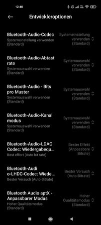

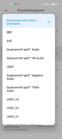

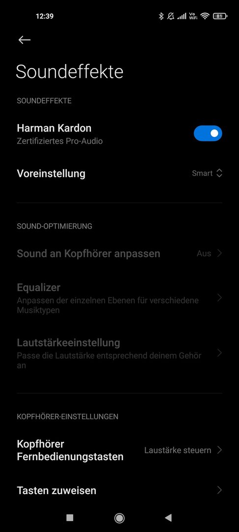

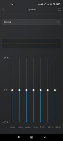

Normalerweise sollte sich die max BT Lautstärke auf zwei Handys nicht unterscheiden. Falls du die Lautstärke mit deinem Mate20pro am Jabra und am Handy SEPERAT einstellen konntest, dann verbinde dich nochmal mit dem Mate.
Dann am Kopfhörer auf maximum. Dann wieder mit mi11u verbinden. In den Entwickleroptionen kann man auch iwo einstellen das jedes BT Gerät NICHT die Lautstärke am Handy steuert, sondern nur seine eigene. Weis aber leider nicht welche Option ^^.
Falls alles nix hilft, im EQ alle Frequenzen auf max. Ist nix anderes als Lautstärke erhöhen ;)
Btw: Grüße an meine Tinnitus Mitstreiter 🥳
Soweit ich mich eigelesen hab sollte es aber kein körperlicher sondern geistiger Defekt sein, auch wenn ich Festivalstammkunde bin xd

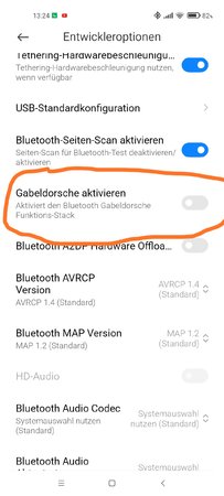

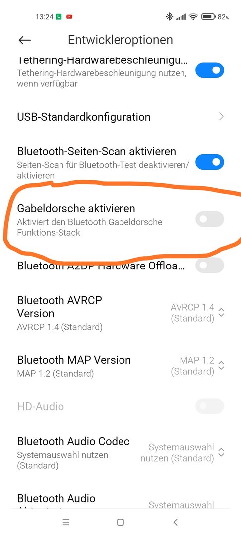

Also am Bluetooth lässt sich noch viel herumstellen, aber ob es was nützt?
Du kannst ja mal die Profile kontrollieren, was in den Entwickler Einstellungen steht und was die Jabra können.
Vielleicht ist es auch der Gabeldorsch? 😁 @Hen Ry

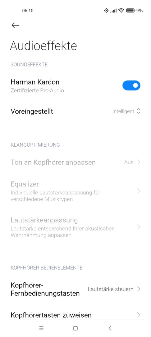

P.S. Ginko hilft ein wenig gegen den Tinnitus.

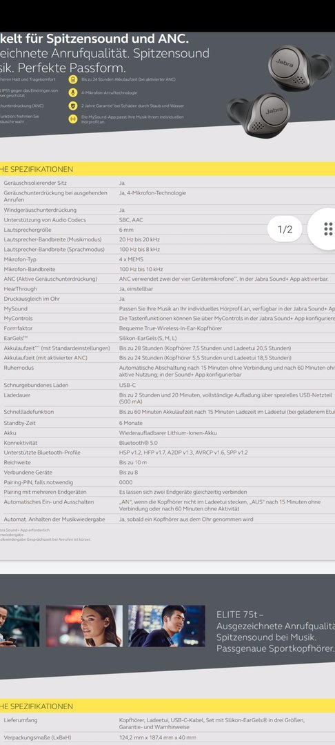

Reaktionen: fosgate

@fosgate Wie gesagt, Equalizer. alle Frequenzen hoch ziehen.

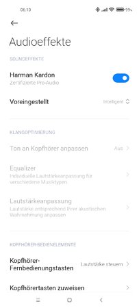

Vielleicht sind es diese "intelligenten" Einstellungen?
@scudici Mmh, Intelligent hab ich da garnicht, nur Smart, Musik,Video und Sprache, bei mir ist es auf Sprache eingestellt
@Gruselguste tja, dann weiss ich auch nicht. Ich habe die Probleme nicht. Telefoniere aber auch über Volte ...
