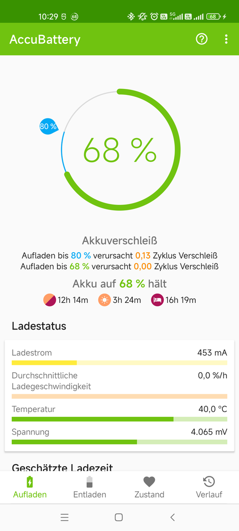

Müsstest also mal checken was der Port liefert und was das Ultra verbraucht. z.B. über die App AccuBattery o.ä.

Die Werte schwanken zwischen 200mA und 600mA bei Ladestrom
Also ein Plus beim Ladestrom ist ja eigentlich gut. Wenn das Ultra mehr verbraucht als es über USB bekommt, wäre ja ein Minus davor (wie auch ohne Kabel dran).
Das müsstest du während der Fahrt dann mal beobachten. AccuBattery zeigt dir ja auch einen Verlauf an, zumindest über den Ladezeitraum und den Verbrauchszeitraum.
Wenn es dann wirklich am Port liegt, kann man an diesem erstmal nichts ändern. Du kannst dann zwar auch ein KFZ Ladegerät mit 2A oder mehr nutzen, aber währenddessen Android Auto nicht nutzen. Außer du würdest auf AAWireless (Wireless Adapter über Indiegogo kaufbar) umstellen.

Lustigerweise zeigt mir die App jetzt negative Werte an, verrückt. Auf beiden Ports das selbe, Gleiches Kabel
Der USB Port im Astra hat zu wenig Power. Also führt kein Weg dran vorbei an einem KFZ Lader über die Zigarettenbuchse
