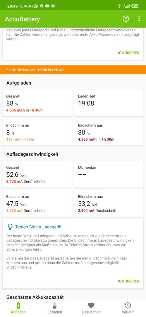

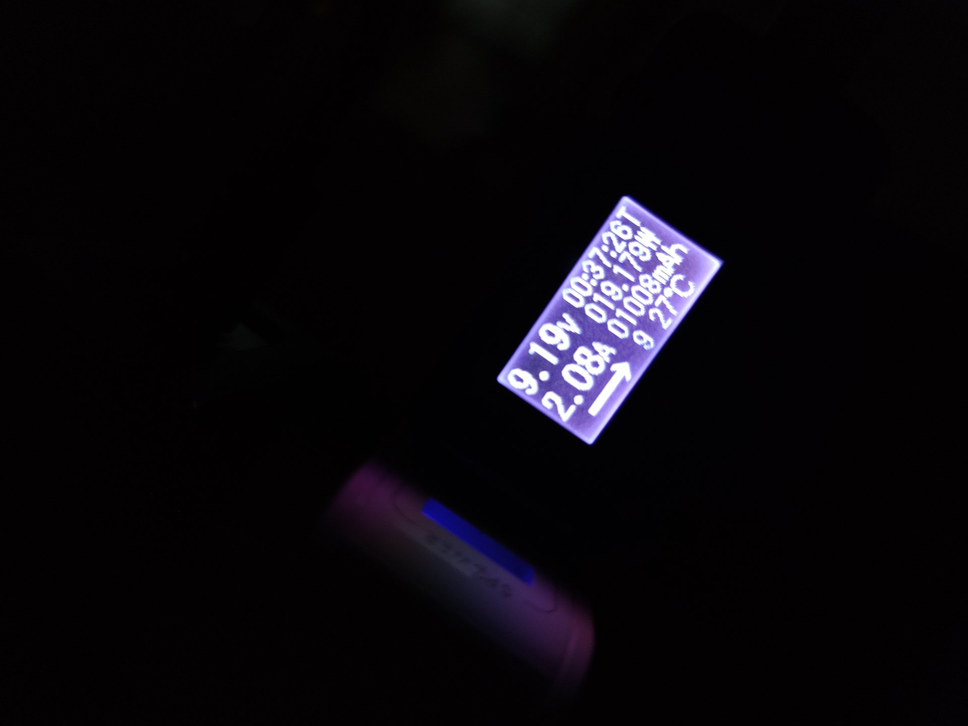

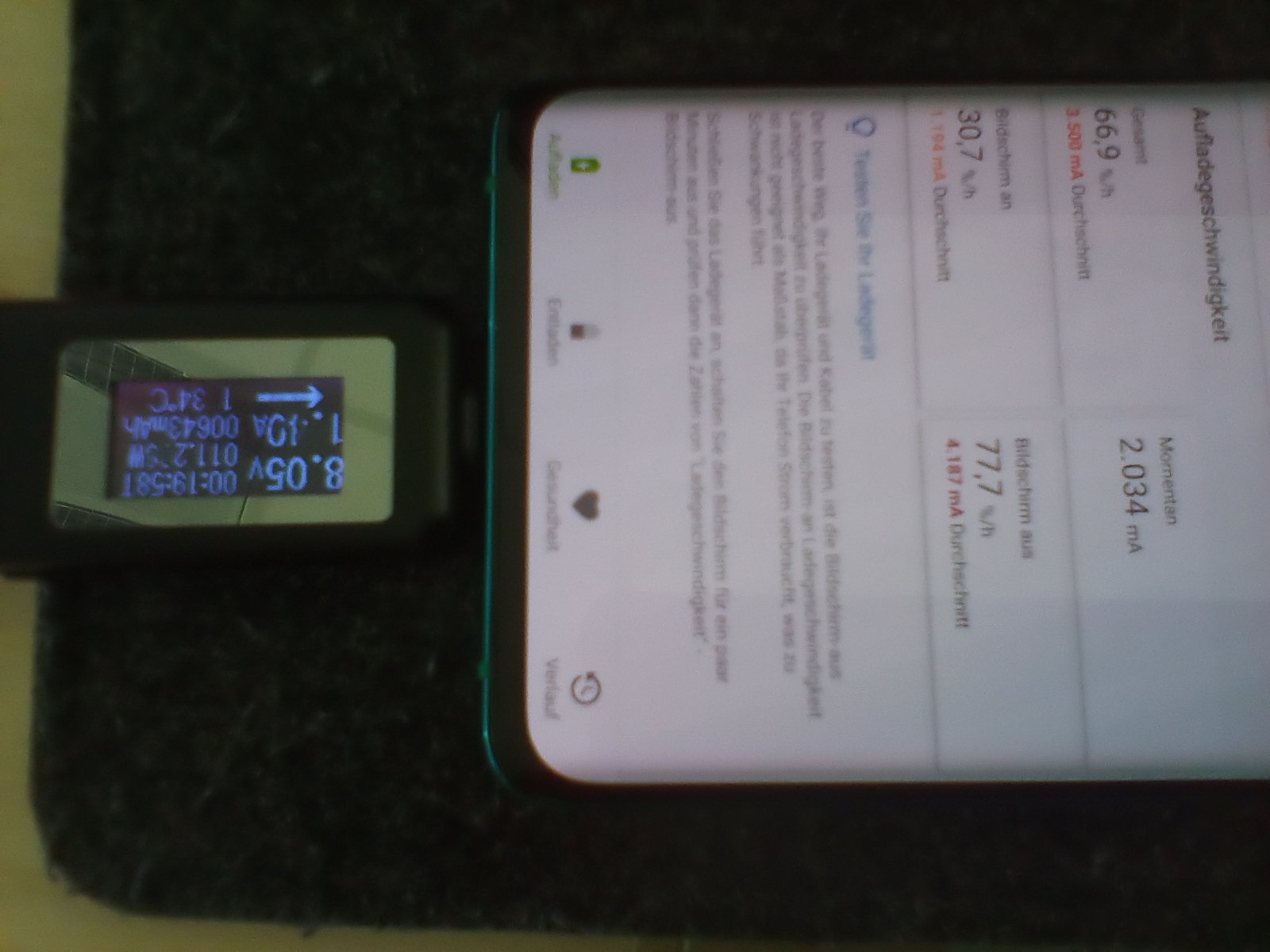

Amperemetermessapp sagt; Kein Chip!
so habe den Akku Jetzt auf 7% runter ( hält echt mega lange )
und werde jetzt mal das gute Stück anschließen.
gestartet hat es bei 12% um 19:10
Fertig mit 99% war es um 20:49
das Maximale was mir mein USB Tester gezeigt hat waren c.a 9 Volt 2,6- 2,7 Ampere c.a 23 Watt

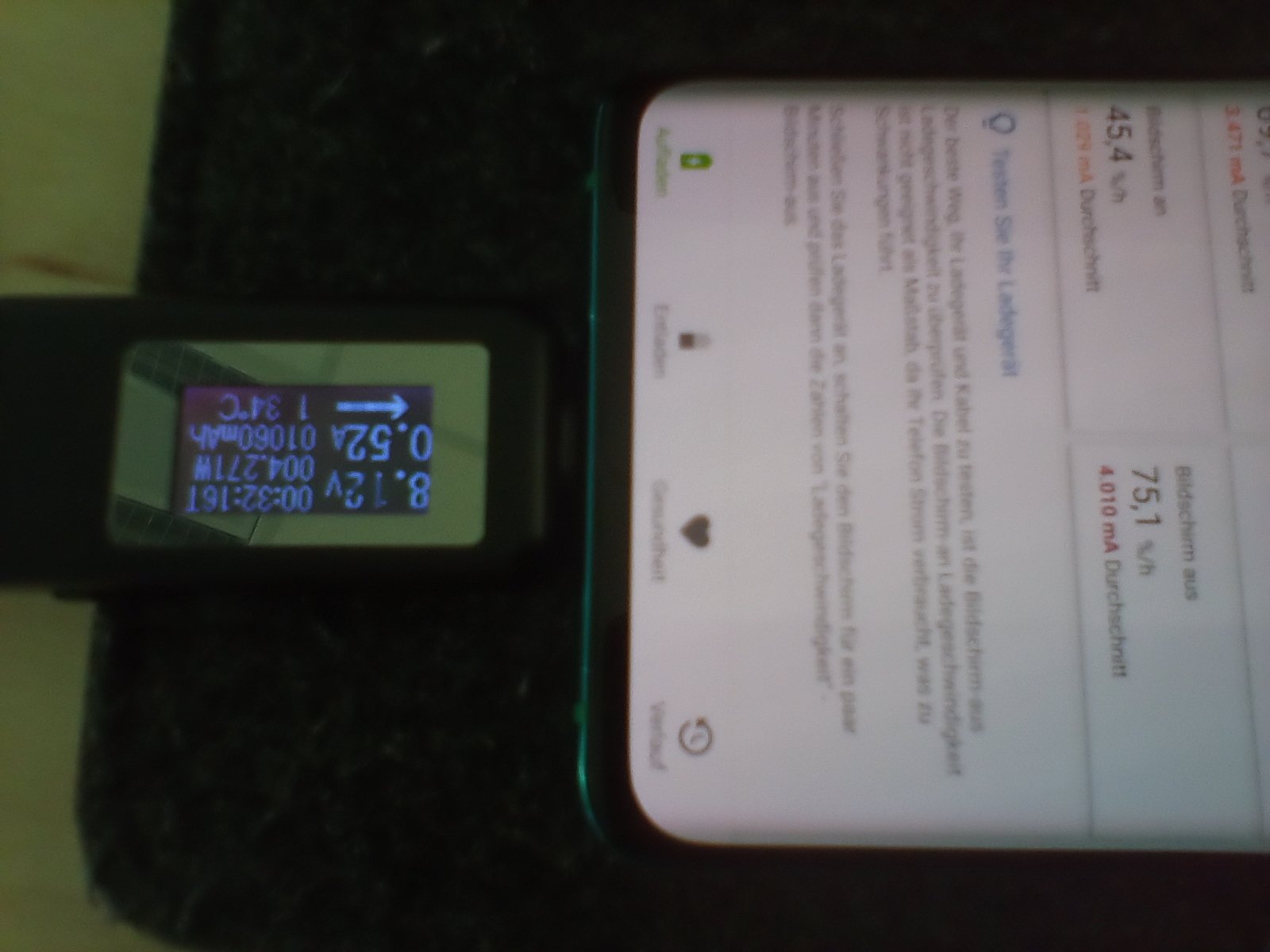

und was mir aufgefallen ist das ,wenn ich das Display einschalte geht die Ladeleistung auf 4-11 Watt runter.

@T3O
Das schnelladen bzw. Charge turbo funktioniert generell nur mit ausgeschalteten Display, da ansonsten die Hitzeentwicklung zu hoch wäre. Das ist bei allen Herstellern so.
