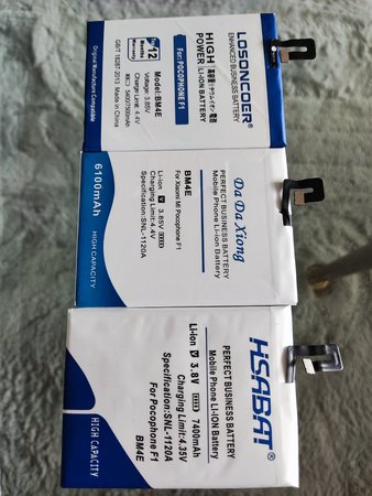

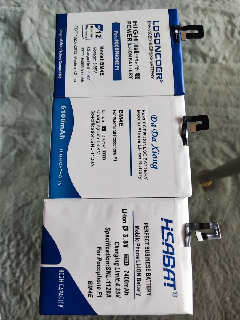

Alle grösseren Akkus sind 100% Fake und die Tinte nicht wert die da für den Druck benutzt wurde.
Ich hab einige solcher Akkus bestellt und verbaut, und dann wieder durch die einzigen die wirklich gut sind ersetzt: die sind von Nohon, die geben auch eine gute Verpackung dazu und gutes Werkzeug. Der Akku Tausch ist super easy beim Pocophone F1, zum Glück, denn die Akkus müssen alle früher oder später wegen extremer Blähung raus.
Sobald ein Pocophone F1 auf dem Tisch mit oder ohne Hülle kippelt, den Akku austauschen, die blähen sich alle mit der Zeit auf.
Reaktionen: bauch
Hier ein Foto von drei Schrott Akkus die einem das Blaue vom Himmel lügen.
Der grosse mit 7400 mAh hatte auch nur 3900 mAh. War gerade ein halbes Jahr drin und ging dann auf wie ein Ballon. Das ist alles der letzte Rotz.
Die einzigen Akkus die ich jederzeit weiterempfehlen würde sind die von Nohon. Da bekommt man das passende und sehr gute Werkzeug zum Reparieren mit dazu.
