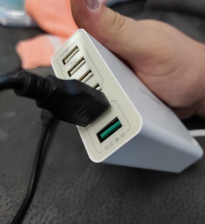

Irgendwie habe ich Pech mit den Kabel und Ladegeräten...
Obwohl qc3 lädt es nicht mit voller Geschwindigkeit 😔
