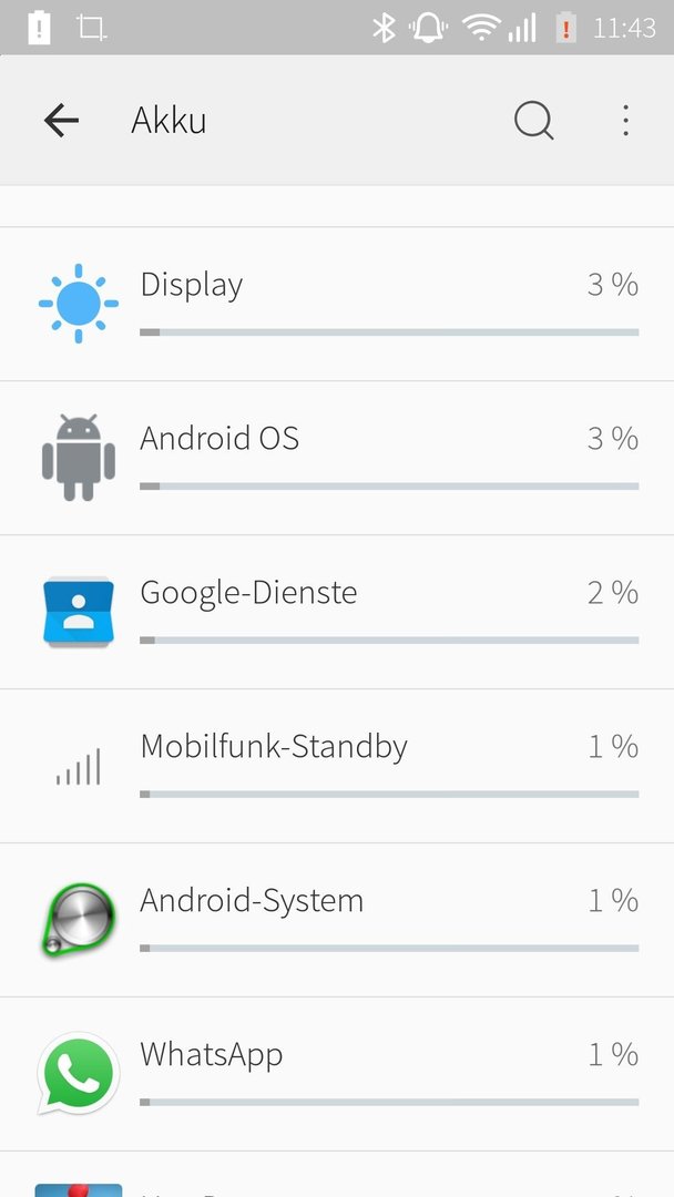

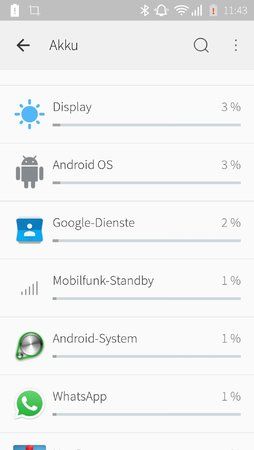

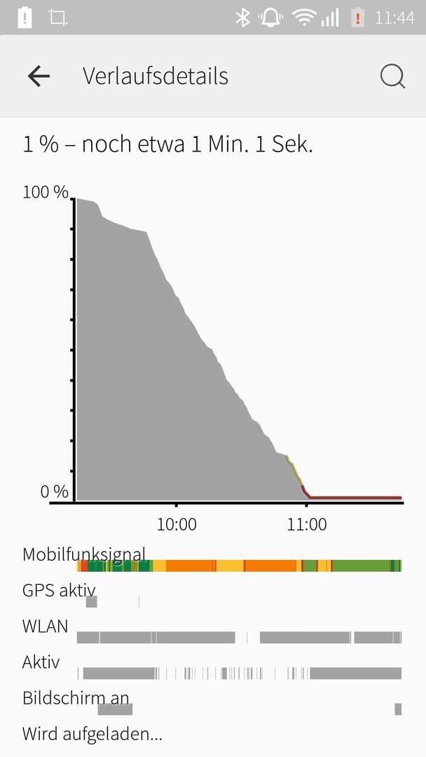

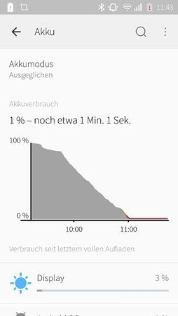

Seit einigen Tagen spinnt mein Akku total. Nicht reproduzierbar und nicht provoziebar geht mein Akku innerhalb von Sekunden auf 1% runter und bleibt da. Keine Ahnung, woher das kommt und wie ich das wieder abstellen kann. Irgendwie nervt das schon, wenn ich nicht weiß wie viel akku ich noch habe.
Hast du Problem gelöst? Versuch mal zu öffnen und dein Akku anzuschauen.
Bisher nicht. Hab jetzt mehrmals einen Batteriekalibrator probiert, aber keiner hat geholfen. Als nächtes werde ich mal ein Zurücksetzen auf Werkseinstellung probieren. Auf ein Öffnen werde ich aber verzichten. Zum einen ist mir nicht klar, was ich erkennen soll, zum anderen bin mit zwei linken Händen gesegnet.
Zu erkennen wäre höchstwahrscheinlich ein leicht aufgeblähter und damit defekter Akku. Aber nur höchstwahrscheinlich, nicht sicher.
