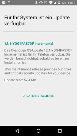

Grade neues Update gekriegt. Nur 57,4 MB siehe Screenshot...grade am installieren. Werden aber sicher nur Sicherheitsupdates sein. YOG4PAS7DF
PS: Das Lagesensor-Problem scheint gelöst zu sein. Meiner funktioniert (nach nur wenigen Minuten Testbetrieb) wieder einwandfrei. Kann aber auch nur vorübergehend sein.
