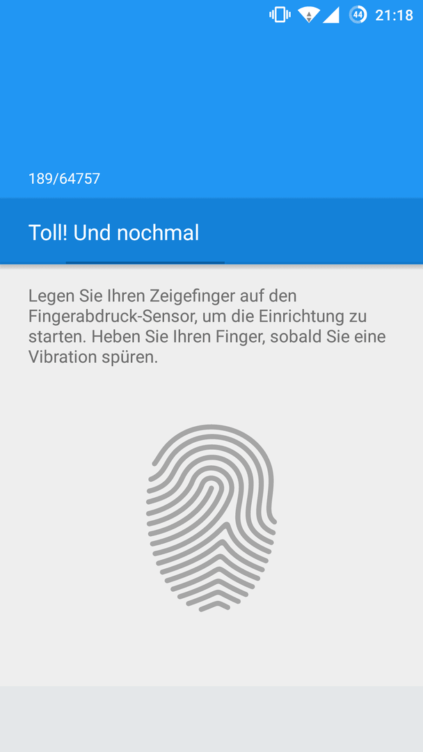

Hi,
ja genau dasselbe Problem habe ich auch. Home Button geht nurnoch an den Ecken, FIngerprint garnicht mehr. Wenn ich einen FIngerabdruck eiscannen will kommt das. Ausserdem geht mein Soft Button links neben der Home Taste garnicht mehr. (Leuchtet bei Behrührungen auch nicht mehr). Würde es auch gerne einschicken... Nur weiß irgendwer wo? Im Notfall setze ich es mal zurück bzw. hoffe bei Cyanogen OS 13 (Android 6) auf Besserung.

Komisch das da Toll und nochmal steht. Impliziert ja das er einmal erfolgreich gescannt hat.
