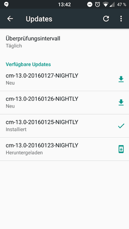

Am einfachsten geht es über die Updatefunktion in den Systemeinstellungen. Über das Recovery kann man die zip natürlich auch installieren.
Man kann doch einfach über Einstellungen -> Über das Telefon -> CyanogenMod-Updates die neuste Nightly runterladen und dann automatisch übers Recovery installieren. Das geht doch 1A.

das ist schon. Hier haben wir etwas aneinander vorbei geredet.
Vorteil von Cyan Delta ist doch das ich nicht 300 MB laden muß, sondern nur die Daten die sich geändert haben.
