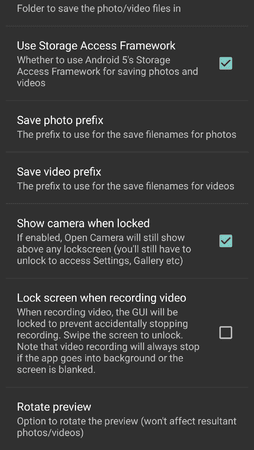

[DOUBLEPOST=1445546353,1445541048][/DOUBLEPOST]Also mit OpenCamera kann ich direkt auf den USB-Stick schreiben, wenn ich "Use storage access framework" aktiviere. Somit fahre ich das Handy runter, stecke den USB-Stick ab und am PC an. Da brauche ich WLAN gar nicht zu testen.

Bei 6Mbps @ 25Hz und 720p braucht 1 Minute ca. 46MiB, 1h also ca. 3GB. Bei 6-7h VIdeo komme ich auf ca. 20GB und das dauert bei Wifi dann sehr lange.
