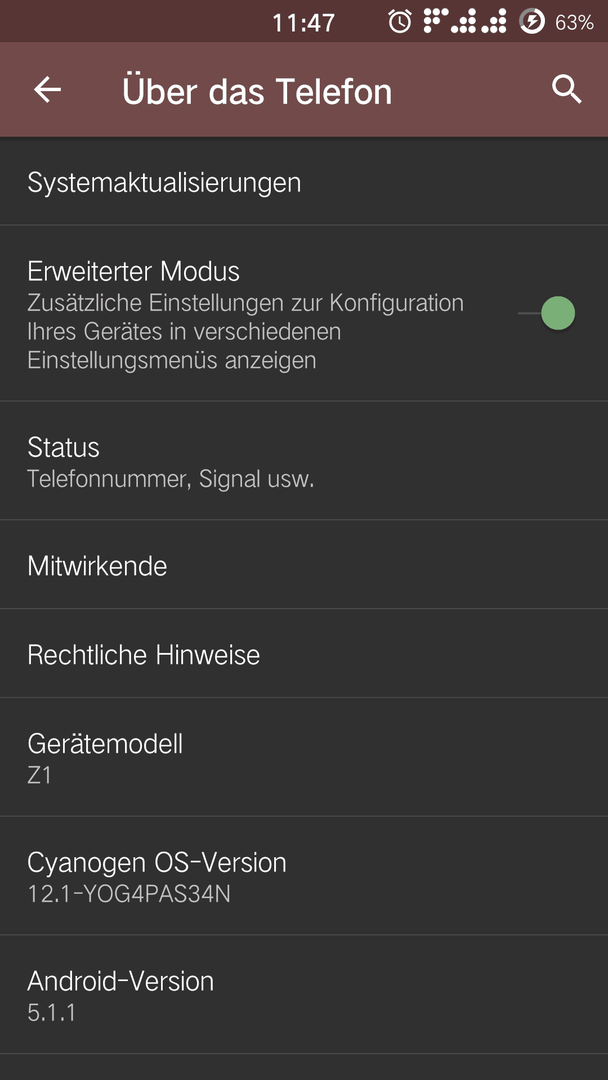

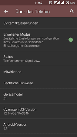

Habe gestern mein ZUK bekommen und bei mir kam ein Update gleich und ich habe jetzt eine Version die ich so nicht finden konnte. Habe die Treiber wie beschrieben installiert aber wenn ich adb devices eingeben wird nichts gefunden? Bei xda steht auch das man Qualcom Treiber installieren muss wenn man zurück will auf Stock. Was hat es damit auf sich?
