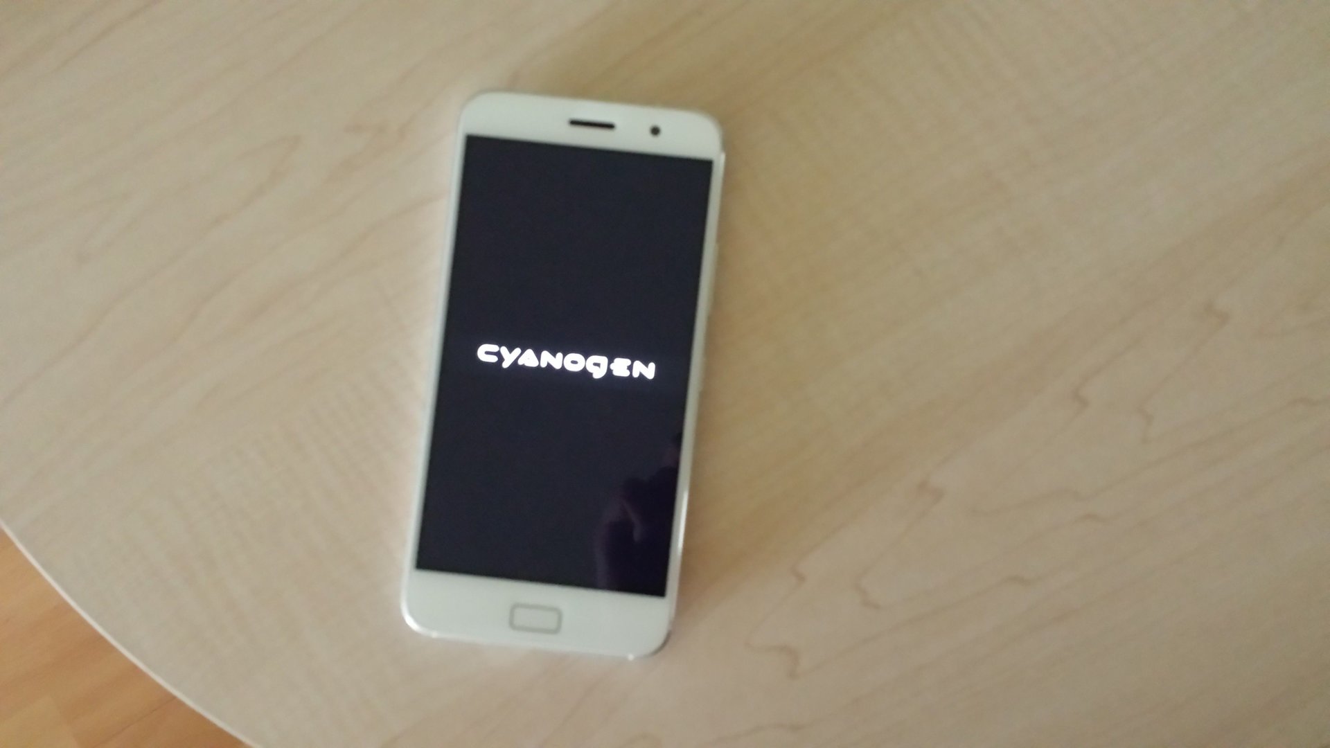

Unser Zuk Z1 steckt in einem Zustand fest, bei dem nur "Cyanogen" angezeigt wird (siehe Bild).
Bei anderen Handys konnten wir solche Probleme lösen indem wir den Akku raus- und wieder reingetan haben. Bei dem Zuk Z1 weiß ich jedoch nicht wie man den Akku rausholt.

Hallo @ufswg
Wie kam es denn dazu?
Du könntest z.B.
  • den Akku mal auspowern lassen,
  • lange Power drücken (lange)
  • Power & Vol up
  • Power Vol down
  • und es natürlich zerlegen
