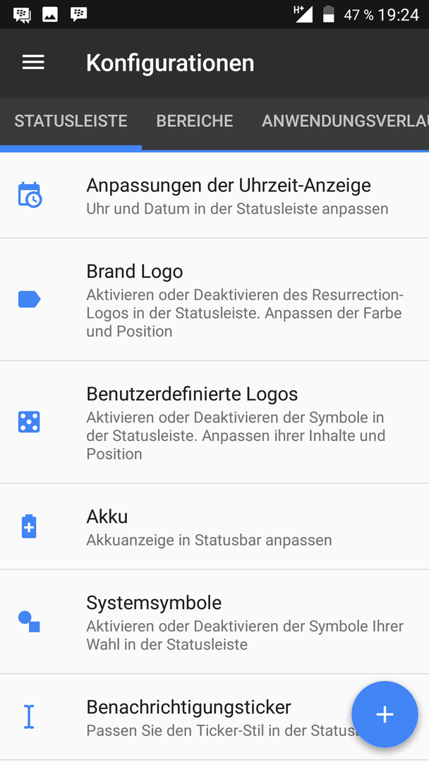

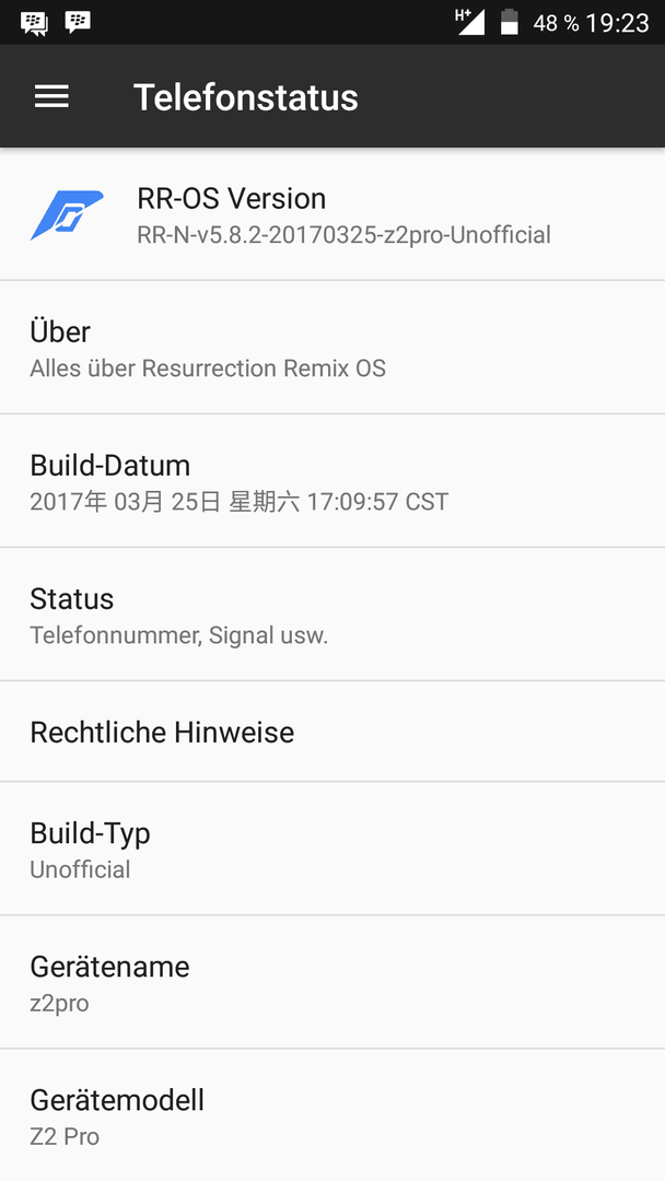

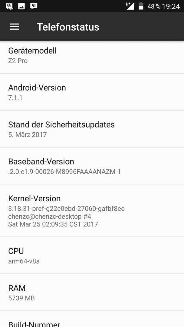

jetzt scheint es langsam los zu gehen das verschiedene ROM`s für das Z2 Pro erscheinen.
Jetzt ist die neue RR Remix ROM erschienen.
Download der ROM hier: download
Die paar chinesischen Apps die installiert sind, habe ich dem System APP Entferner einfach deinstalliert.
LED Benachrichtigung habe ich mit LED Blinker Pro gemacht.
U-Touch geht nicht.
Bis jetzt alles bestens und ohne Probleme.
Vergesst das Backup vorher nicht!!!
