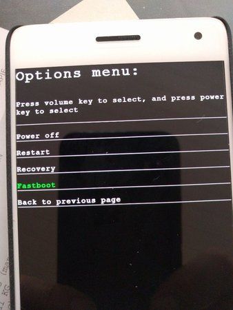

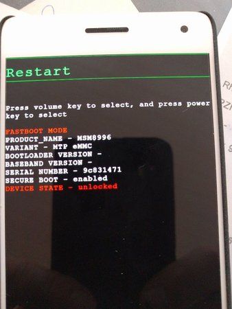

@Falsche Uhrzeit
Hi,
der Bootlader ist ja zwischenzeitlich entsperrt, aber danach geht es nicht weiter.
Fastboot findet das Handy nicht.
Ich komme auch in die beiden angehangenen Menues rein, kann damit aber nichts anfangen.
Also, jeder Fastboot-Befehl endet damit dass der PC erfolglos auf das Device wartet.
Gibt es irgendwo eine erfolgversprechende Anleitung für einen Neu-Androiden?

Was ist denn nach dem entsperren dein Ziel?
TWRP zu installieren für eine CFW sicherlich ?
