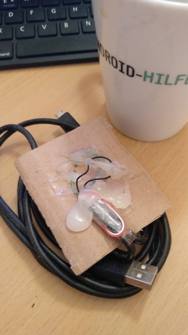

Wenn nix mehr geht, musst du es per Deep Flash Methode in den 9008 Mode bringen. :sad:
Dann kannst mit QFIL weitermachen.
Klingt jetzt wilder als es ist. Entweder du kaufst dir eins, oder bastelt dir selber eins aus einem alten Micro USB Kabel, und einem Micro USB zu USB C Adapter.
  • USB Kabel
  • USB Adapter
  • Stecknadel
  • Pappe
  • Cuttermesser
  • Heißkleber
Eine genaue Anleitung findest du HIER.

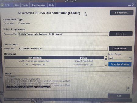

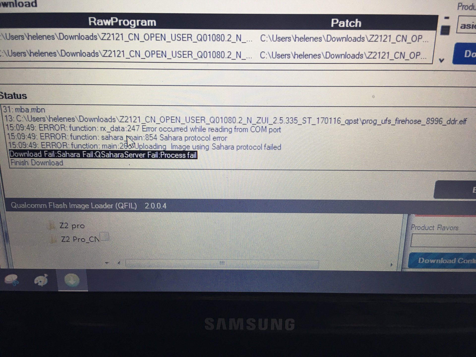

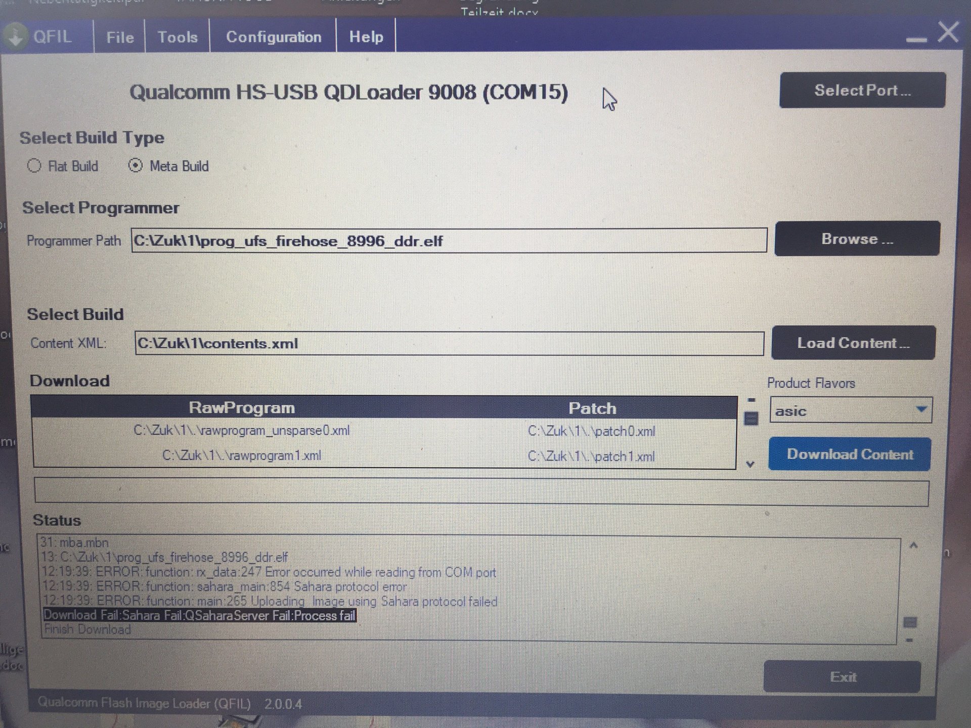

Sahara Fail = Ordner Name zu lang, nicht unter C:/
Ok Danke, kannst du mir einen Link zukommen lassen, wo ich die richtige Rom downloaden kann?
Du hast doch eine passende Rom?
Diese sollte nur direkt unter C:/ZUK liegen.
ZUI 2.5.462 Http://s.bs.zui.com/J5H6
Gruß,
image.jpg Der will nicht...
