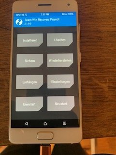

Hallo liebes Forum,
ich habe seit langer Zeit mal wieder versucht, zwei Smartphones dieses Modells wieder zum Laufen zu bekommen, nachden ich vor einiger Zeit mal versucht hatte, diese googlefrei zu bekommen. Ich hatte damals die bootloader erfolgreich entsperrt, und ein Custom Rom draufgespielt, was wohl nicht richtig funktionierte. Ich muss gestehen, dass ich nicht mehr weiss, was genau ich damals gemacht habe...und auch nicht sooo viel Ahnung von der Materie habe, aber ich dachte, ich probiere es halt noch mal.

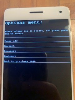

Auf jeden Fall komme ich bei einem der Teile ins TWRP, was ich seinerzeit installiert hatte, aber von da aus weiss ich nicht weiter...Das andere fährt gerade mal den bootloader (glaube ich ) hoch. Am PC sind beide Geräte nicht zu finden, trotz ADB Treiber Installation...

Das linke bootet ja noch ins TWRP Recovery. Da könntest Du versuchen ein passendes ROM neu zu installieren. Das andere sieht mir nach Stock Recovery aus. Da müsstest Du wohl erstmal TWRP installieren.
Für das Gerät scheint es sogar Android 10 zu geben. Also gar nicht so uralt . ;)

Ist die TWR'P Version evtl. schon sehr alt? Welche ROM hast Du versucht zu flashen?
TWRP 3.1.0-0, ich glaube es gibt mittlerweile 3.4... vielleicht sollte ich das mal updaten...
versucht habe ich unter Anderem mit "AospExtended-v6.7-z2_plus-20190821-1940-OFFICIAL" da hette ich schon mal eine ältere Version von, damals hatte das geklappt. Dann habe ich noch probiert:

Mach als erstes mal ein TWR'P Update.
Deine probierten ROM´s sind aber keine Treble-ROM´s oder? Die kannst Du natürlich nicht flashen.

linkes Gerät: TWRP habe ich mittlerweile auf 3.5 upgedatet, mit dem Ergebnis, dass es jetzt am PC (Win10) nicht mehr erkannt wird. Hier komme ich nicht richtig weiter.
rechtes Gerät: hier ist es mir gelungen, das noch vorhandene ROM zu aktivieren, und auf ZUI 2.3.044 ST upzudaten, das Gerät ist somit also wieder im Originalzustand, das lasse ich erst mal so...
