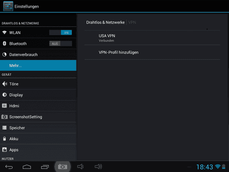

So, nun wie gewohnt unter den Tableteinstellungen/Mehr.../VPN/VPN-Profil hinzufügen, dann einrichten und auf verbinden klicken.
Das wars!

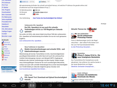

Im Browser habe ich in den Einstellungen den Benutzer-Agent auf iPad-Ansicht gestellt,
daher beim IP-Check "IOS 3.2 und Mobile Safari 4.0.4".

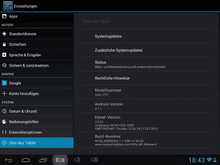

Die Methode ist vom Kernel abhängig und wir beide haben zu 100% den selben Kernel drauf (TNT R4 #203).
Also muß es laufen!
