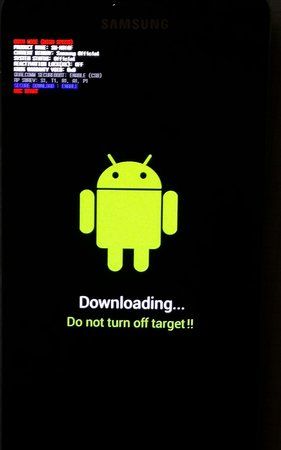

Bringt euer Smartphone als erstes in den Downloadmodus.

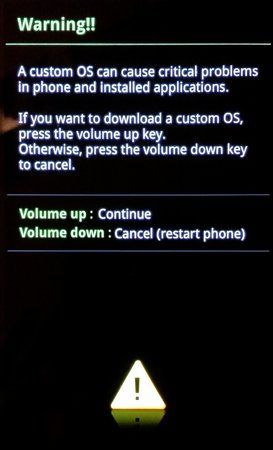

Um in den Download Mode zu kommen, schaltet das Gerät zuerst aus. Wenn es komplett aus ist, die Lautstärke- Taste, Hometaste u. Powertaste gleichzeitig drücken.
Die Abfrage ob wir mit dem Vorgang fortfahren möchten, wird durch drücken der Lautstärke+ Taste bestätigt.
Wenn ihr das grüne Androidmännchen vom obigen Bild seht, ist das Smartphone bereit zum flashen!

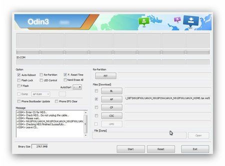

Startet nun auf dem PC das Programm Odin, am besten als Administrator.
Wenn eure heruntergeladene Firmware aus einer einzelnen .tar Datei besteht, fügt Ihr diese unter AP ein.
Benutzt kein Pitfile u. setzt in Odin keine anderen Haken als die, die sowieso standardmässig aktiviert sind. (siehe auf dem Foto)
Keine Sorge, beim flashen einer einteiligen Firmware bleiben eure Daten und Einstellungen erhalten, es wird kein automatischer Werksreset ausgelöst.
  • Achtet darauf, dass Kies komplett beendet ist! (prüft das im Taskmanager)
  • Verbindet nun Euer Smartphone mit dem USB Kabel (Benutzt bitte das originale Samsung USB-Kabel, welches mitgeliefert wurde)
    und wartet bis sich alle Treiber installiert haben und das "ID:COM" links oben blau aufleuchtet.
    Wenn nichts blau leuchtet, dann versichert euch das Kies wirklich nicht mehr im Hintergrund läuft, und schaut ggf. hier.
  • Jetzt unten auf "Start" klicken.
    Das USB-Kabel auf keinen Fall während des flashens abziehen!
