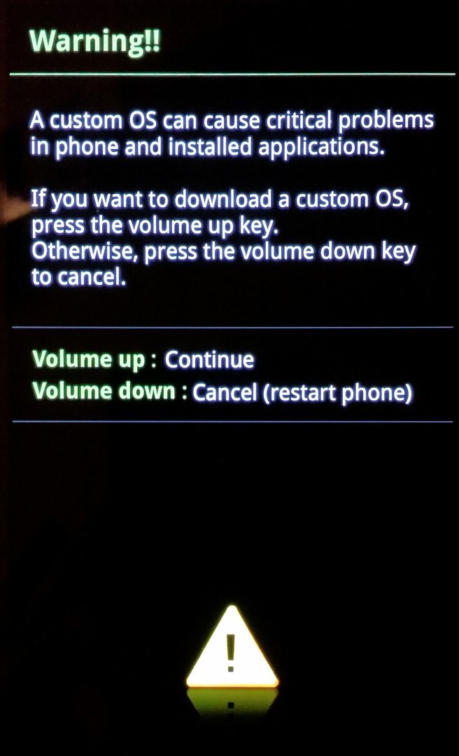

Bringt euer Smartphone als erstes in den Downloadmodus.
Um in den Download Mode zu kommen, schaltet das Gerät zuerst aus. Wenn es komplett aus ist, die Lautstärke- Taste, Hometaste u. Powertaste gleichzeitig drücken.
Die Abfrage ob wir mit dem Vorgang fortfahren möchten, wird durch drücken der Lautstärke+ Taste bestätigt.
Wenn ihr das grüne Androidmännchen vom obigen Bild seht, ist das Smartphone bereit zum flashen!
