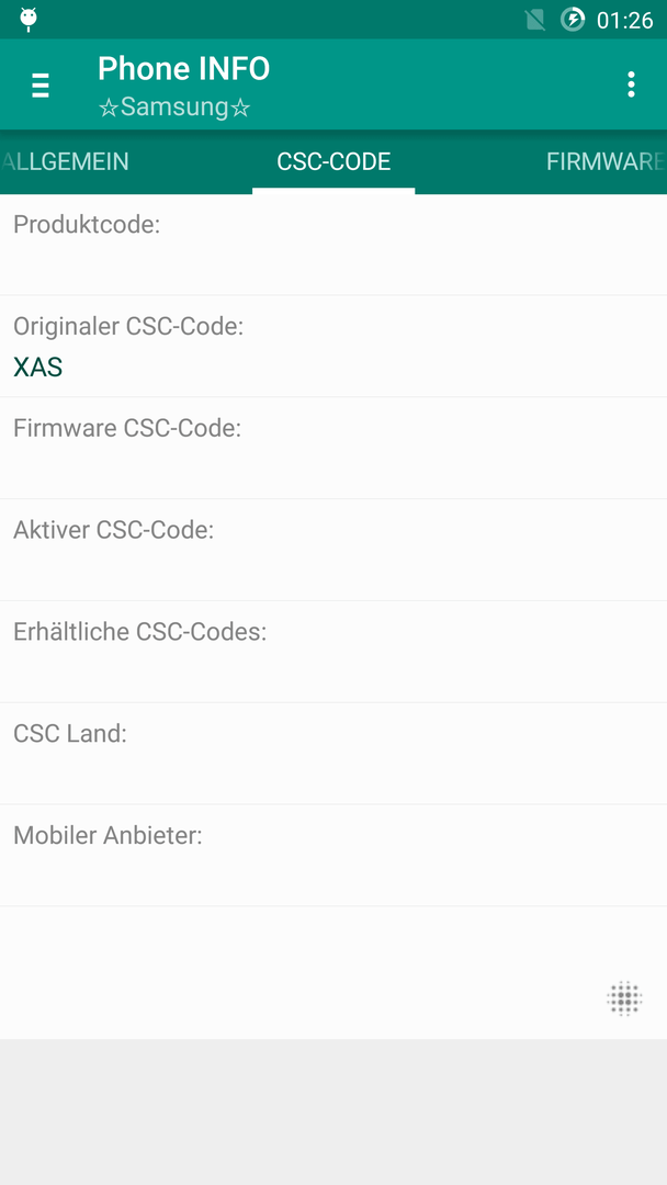

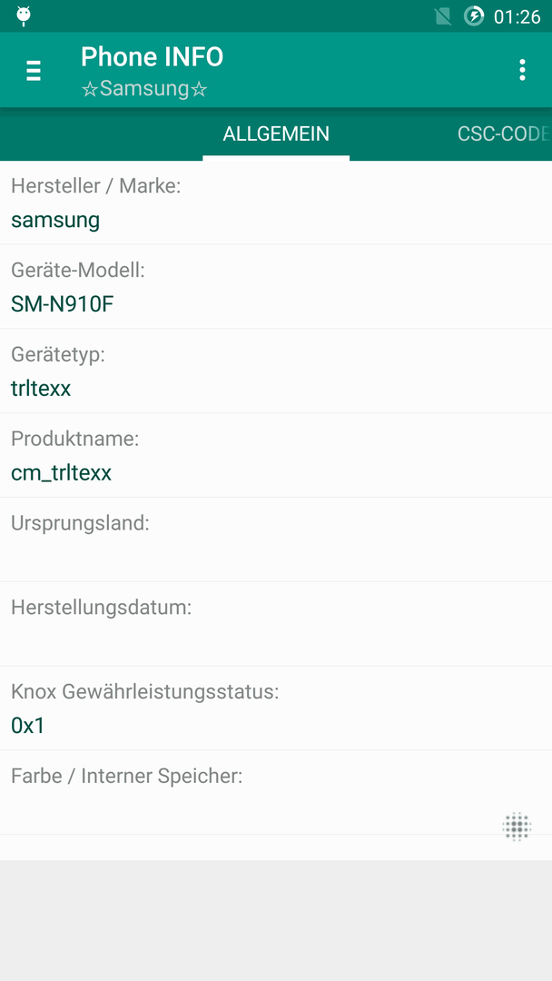

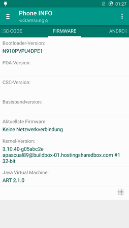

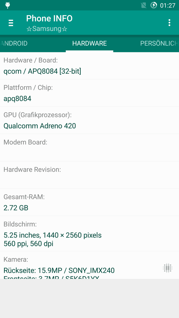

Am besten du postest hier paar Bilder von der "phone info" app.
Hallo Zusammen,
hiermit einige Bilder zu meinem N4 ; erstellt mit "Phone INFO Samsung"
Es zeigt an:
Modell: SM-N910F ( F-Firmware); aber Bootloader ist N910P;
wie gesagt, kann ich KEINE F-Firmware installieren..immer nur P-Firmware...WARUM?
