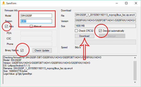

  • Wir starten das Programm SamFirm
  • Schreiben unser Model und die Region die wir haben wollen oben ins rote Rechteck. Setzen die Haken wie auf dem Bild zu sehen sind, drücken "Check Update" und drücken dann Download.

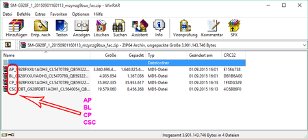

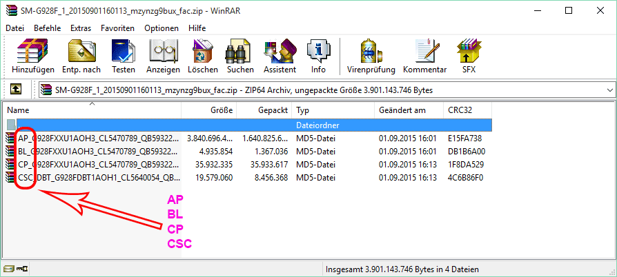

  • Wenn wir das haben entpacken wir die FW mit Winrar, oder einem Programm eurer Wahl.Nach dem Entpacken sollen wir folgende 4 Dateien erhalten. Die wir dann nachher bei ODIN mit den passenden Bezeichnungen einfügen müssen.

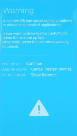

  • Jetzt starten wir unser Smartphone in den Download Modus und verbinden es mit dem PC.

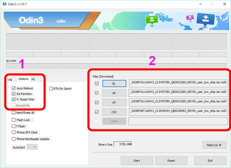

  • Jetzt starten wie ODIN und setzen die Haken wie folgt bei 1 und fügen die Dateien wie bei 2 ein.
  • Jetzt drücken "START"

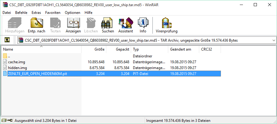

Hinweis: Die PIT in der CSC enthalten, siehe Bild

Eine Frage zur Anleitung allgemein: der letzte Punkt mit der PIT: muss man die extrahieren aus der CSC und dann in Odin manuell im Punkt einfügen und dann das Flashen starten, oder diesen Schritt überspringen, da sie eben in der CSC bereits enthalten ist?
Nein, muss man nicht. Nur den Haken bei Repartition nicht vergessen.
Reaktionen: Tenebi und Darktrooper
Genau @Muppi ;)
Das letzte Bild habe ich nur als "HINWEIS" gepostet, weil sonst fragen kommen würde wie:
Wo ist denn die PIT
Sonst hätte ich das auch in der Anleitung erwähnt ;)

die frage kommt jetzt vllt n bisschen blöd, aber wo ist die firmware die ich mit SamFirm gedownloadet habe? ich hab die aufm ganzen pc nicht gefunden :D
Die ist im selben Verzeichnis wie SamFirm. Wenn du "Decrypt automatically" angeklickt hattest, dann ist
es eine Datei die du z.B. mit WinRAR entpacken kannst.
