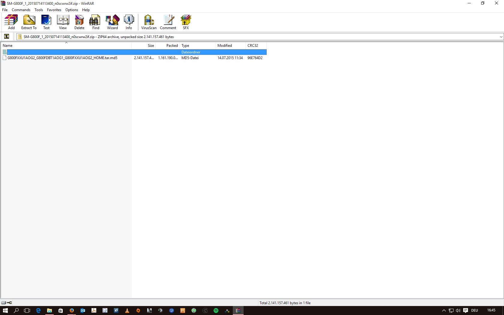

wollte mein neues S5 Mini anhand dieser Anleitung Debranden.
Habe die Firmware über SamFirm heruntergeladen, decrypten und mit Winrar entpackt.
Bei mir kommt aber nach dem entpacken nur eine Datei raus, statt 4 .....
Kann ich das Debranden trotzdem machen? Wie?

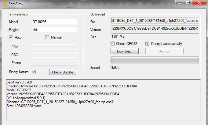

was mache ich falsch, hab eben mein s4a von 4.2.2 auf 5.0.1 geflasht alles 1A, da diese ROM Version "I9295XXUDOG2_I9295DTMDOG2_I9295XXUDOG2_HOME" total überladen ist (T-Mobile) kram wollte ich ein normales ROM nach dieser Anleitung flasen aber schon bei SamFirm bekomme ich nichts angezeigt! Treiber usw. ist alles Installiert, wie gesagt Handy läuft soweit!
Fast...
Alles richtig eingegeben ?
GT-I9295
DBT
Und auch bei dem Tool darauf geachtet:
Wichtig sollte noch erwähnt werden was das Tool noch benötigt damit es auch funktioniert: .NET Framework 3.5 (Microsoft Visual C++ 2008 Redistributable Package (x86) and Microsoft Visual C++ 2010 Redistributable Package (x86) installed)
Ergebnis:
Checking firmware for GT-I9295/DBT/I9295XXUDOB4/I9295DBTDOB1/I9295XXUDOB4
Model: GT-I9295
Version: I9295XXUDOB4/I9295DBTDOB1/I9295XXUDOB4/I9295XXUDOB4
OS: Lollipop(Android 5.0.1)
Filename: GT-I9295_DBT_1_20150310113140_b9g1gw8xtd.zip.enc2
@Help13
Hast die Haken auch alles so gesetzt wie auf dem Bild ?

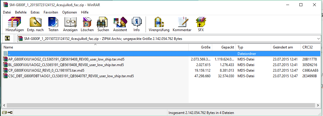

Anbei ein Screenshot das es die 4tlg gibt ^^
Reaktionen: fastburn
@Darktrooper
Aaaaaah, die Tücke liegt wie immer im Detail...der Haken bei Binary Nature hat gefehlt...probiers gerade nochmal...
Danke:thumbup:
Das wars...jetzt hats funktioniert......:thumbsup:

[doublepost=1448212293,1448211053][/doublepost]ok alle Haken usw. gesetzt, Fehlermeldung "Could not fetch info for GT-I9295/DBT"
vllt. noch einen Idee?
Fast...
Reaktionen: Darktrooper
Dann machst was falsch :biggrin:
Zeigt bei mir auch alles an. Hast ja gesehen.
Den anderen Kram hast du aber installiert?
Das DBT muss in die dafür vorgesehene Zeile.
So muss es eingestellt werden:
Reaktionen: fastburn und Darktrooper
