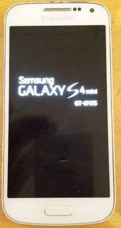

wollte mein S4mini aus dem bootloop holen und neu aufsetzten. nachdem die 1teilige FW nicht funktioniert, und jetzt die 4teilige leider auch nicht.
Hab alles nach Anleitung durchgeführt.
GT-I9195 (editiert wegen Schreibfehler)
DBT

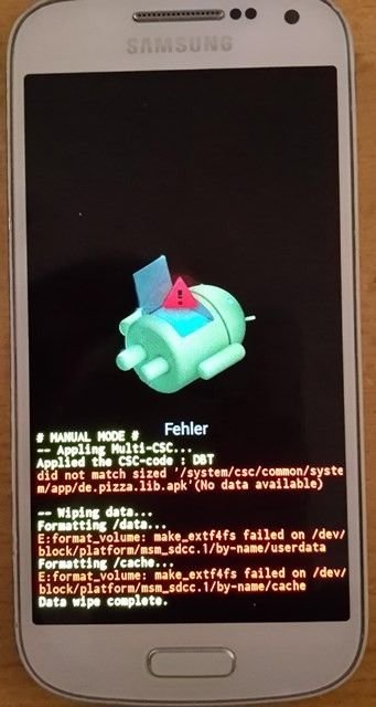

leider immer wieder bootloop.
nachdem ODIN beendet war, kommt der reset und am Bildschirm das Android-Männchen mit dem Hinweis "Fehler".
Odin zeigte aber keinen fehler?

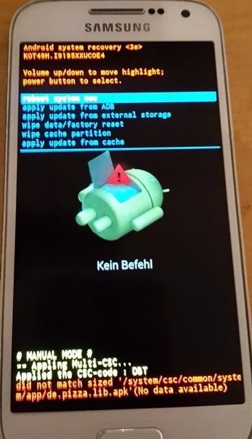

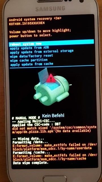

Versuche man ins Recovery zu booten und dann noch mal Factory-Reset. Eventuell 3 mal machen. Ansonsten wüsste ich nicht was es sein könnte. Eventuell auch ein Hardware Fehler.
Odin war absolut ok.
Ich versuche Recovery.
[doublepost=1454173354,1454167269][/doublepost]leider hat auch dies keinen Erfolg gebracht. anbei mal die Bildschirmseiten mit der Fehlermeldung.
1) vor recovery
2) nach recovery
3) Fehlermeldung bei Bootbefehl
4) bootloop bis zum Samsung Symbol, dann bricht wieder alles zusammen und startet neu
Was bedeutet .pizza.lib. ???
